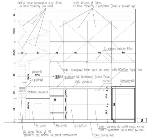

Fragment projektu wykonawczego kuchni.
Fragment projektu wykonawczego kuchni. Blat na wysokości 90 cm dostosowany do wzrostu przyszłych użytkowników. Widoczne również uwagi dotyczące wykończenia i wyposażenia mebli, oświetlenia, jak i projektowany do zabudowy sprzęt AGD
