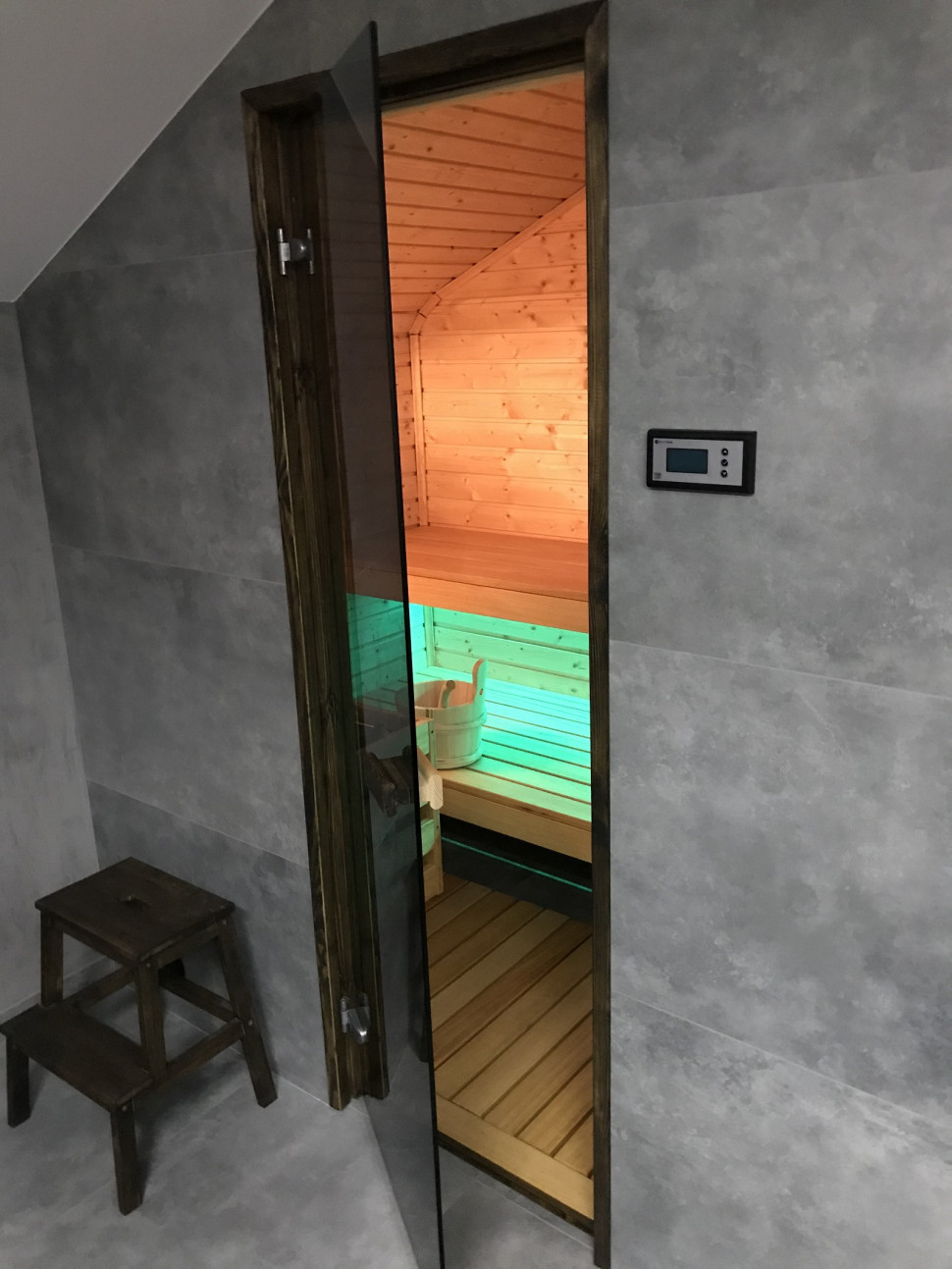

Szklane drzwi do sauny i regulator na ścianie
Szklane drzwi do sauny i regulator na ścianie.

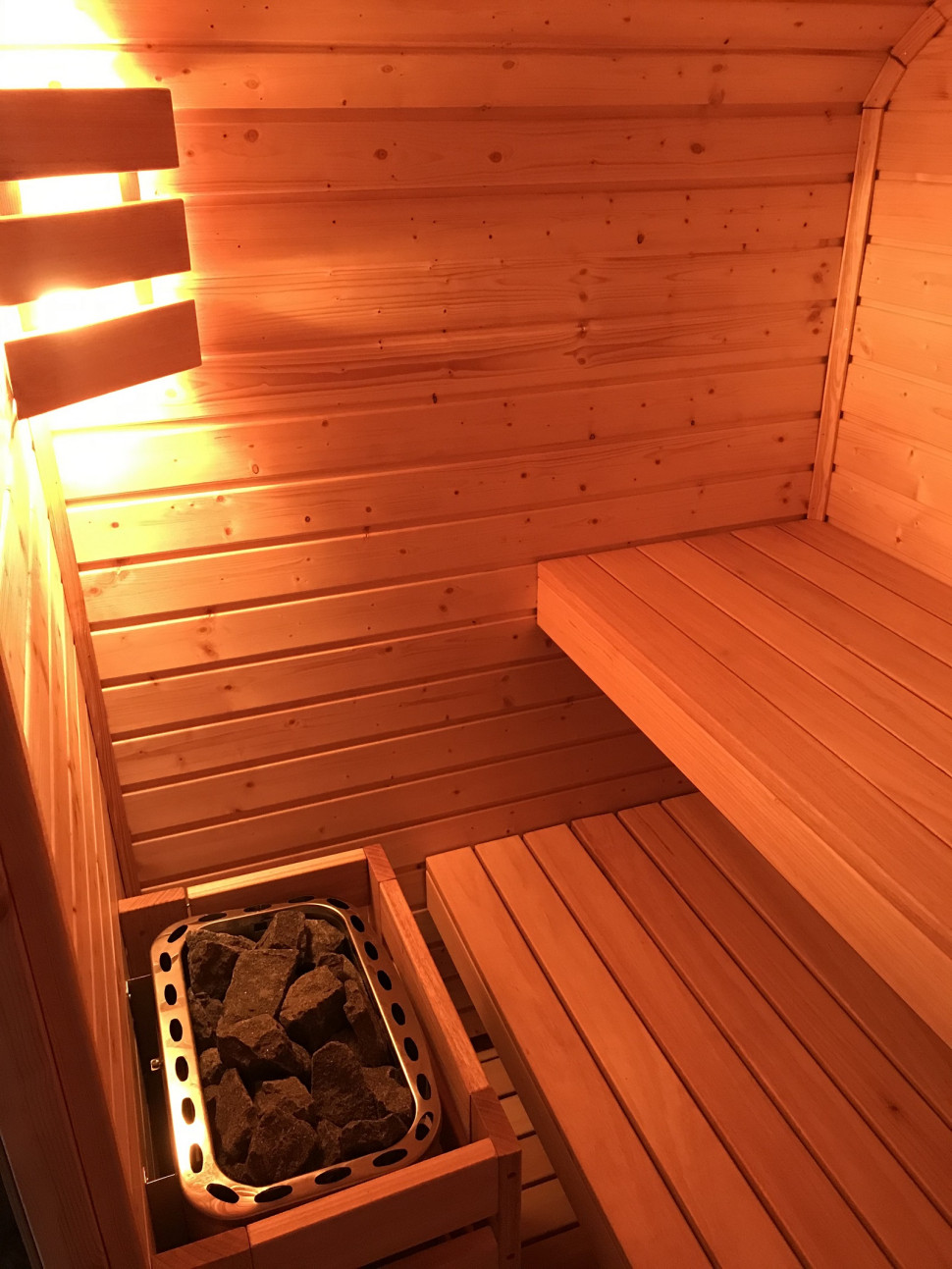

Jednofunkcyjny piec o mocy 6 kW (dopasowany do kubatury kabiny), lampa boczna
Jednofunkcyjny piec o mocy 6 kW (dopasowany do kubatury kabiny), lampa boczna.

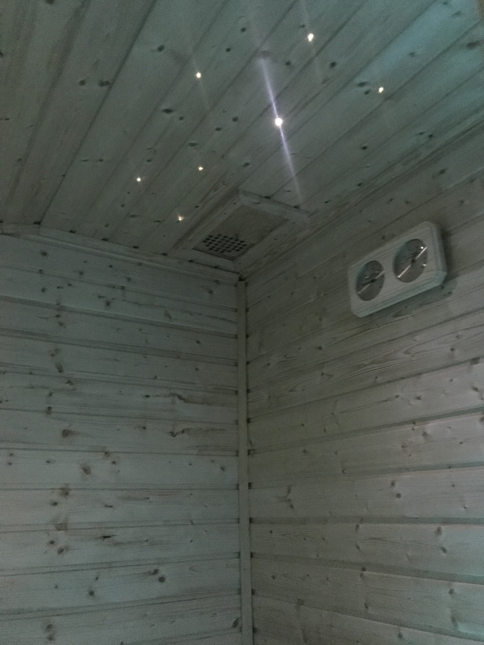

  • Wlot świeżego powietrza (bez zasuwy) umieściłem na dole frontowej ściany. Po przeciwległej stronie, w suficie - wylot powietrza ogrzanego (w rurze zamontowałem wentylator i własnej konstrukcji kratkę z zasuwką). Podczas korzystania z kąpieli otwieramy górną kratkę, a wentylator dopiero po seansie.

  • W pobliskim składzie drewna zamówiłem surową boazerię ze świerka skandynawskiego i elementy z drewna abachi. Wszystkie zaimpregnowałem jedną warstwą oleju do drewna i saun (raz w roku zamierzam powtarzać olejowanie drewna, w celu jego konserwacji). Operowałem nimi ekonomicznie, żeby nie generować dużej ilości odpadów (staranne zaprojektowanie ich rozkładu i obliczenie potrzebnej ilości materiałów zajęło mi sporo czasu). Celowo skorzystałem z podstawowej i najtańszej boazerii do saun, a nie np. megadrogiej termoosiki - przy regularnym olejowaniu, świerkowe na pewno będzie służyć wiele lat. Natomiast nie oszczędzałem na tzw. zimnym drewnie abachi, z którego skonstruowałem piętrowe ławy, podłogę, obudowę pieca - rzeczywiście, takie drewno słabo się nagrzewa. Przez Internet zamówiłem gotowe drzwi z ościeżnicą oraz jednofunkcyjny piec o mocy 6 kW. Jego moc dobrałem do kubatury sauny, która wynosi 5,5 m3. Zapas mocy równoważy gorsze ocieplenie sauny i szklane drzwi o wymiarach 70 x 200 cm. Same kamienie ważą 30 kg, piec zawiesiłem więc na wytrzymałej konstrukcji własnego pomysłu, którą osadziłem we frontowej ścianie.

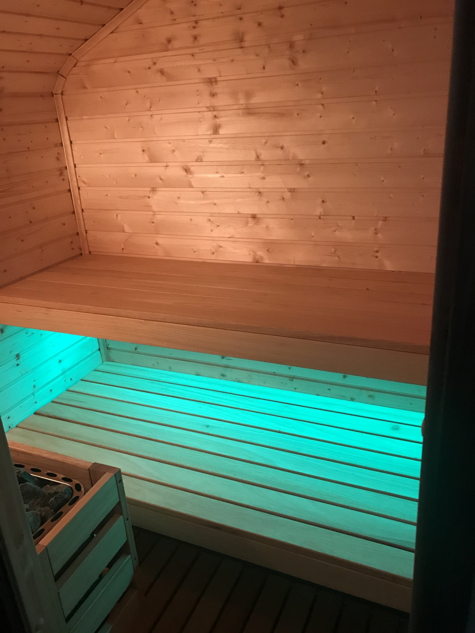

Kolorowe światło taśm LED RGB
Światłowody w suficie
