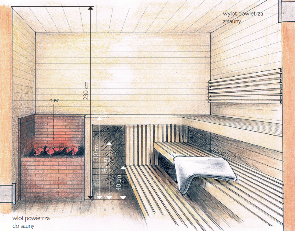

Największy komfort zapewni wnętrze, w którym można się położyć. W związku z tym chociaż jeden boków sauny powinien mieć długość 2 m. Standardowa wysokość 2 m umożliwi wygodne siedzenie na górnych ławkach - na wysokości około 80 cm (dolne montuje się ok. 40 cm nad posadzką). W kabinie 2,30 m zmieszczą się trzy poziomy siedzisk.
Przykładowy schemat wnętrza sauny wraz z wymiarami
W saunie o wysokości powyżej 2 m mogą znajdować się nawet trzy poziomy ławek. Wlot powietrza do kabiny umieszcza się zazwyczaj na ścianie z drzwiami, pod piecem elektrycznym, zaś wylot - po przeciwległej stronie - nad siedziskami bądź w suficie.

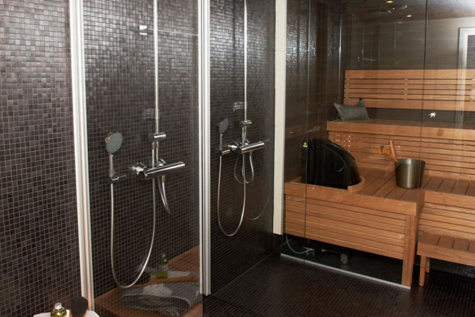

Natrysk w pobliżu sauny
Pamiętajmy, że w pobliżu kabiny powinien znajdować się natrysk. Przed rozpoczęciem zabiegu należy bowiem umyć całe ciało, a w trakcie jego trwania - schładzać się, biorąc zimny prysznic. (fot. Oras)

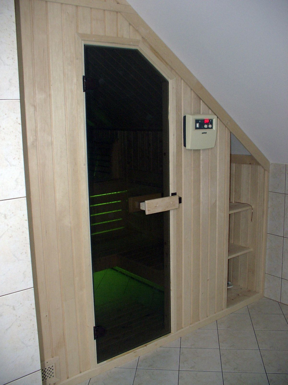

Znalezienie idealnego miejsca na saunę w użytkowanym budynku bywa trudne. Zwłaszcza wtedy, gdy jest mały, bez piwnicy, ze skosami na poddaszu - wstawienie tam katalogowego modelu o standardowej wysokości ok. 200 cm jest niemożliwe. Można także wykonać ją na wymiar. W niewielkiej łazience z prysznicem zamiast wanny, często wstawia się wersję kabinową - najmniejsze modele mają powierzchnię ok. 1,5 m2.

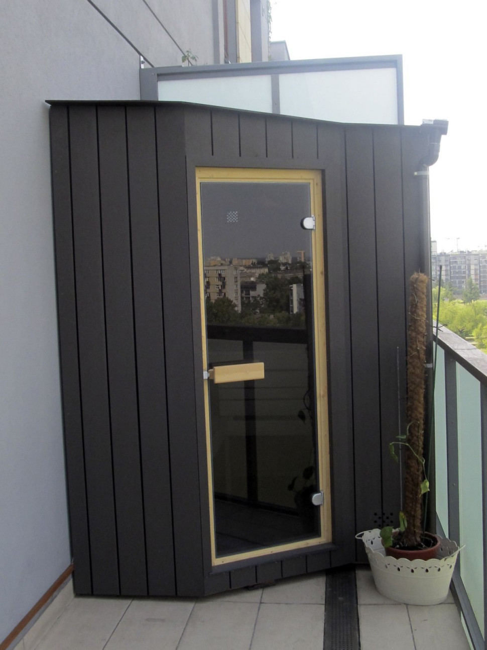

W niewielkich budynkach sauna bywa montowana pod skosami na poddaszu, a nawet na tarasie. (fot. Sauna PBN)
