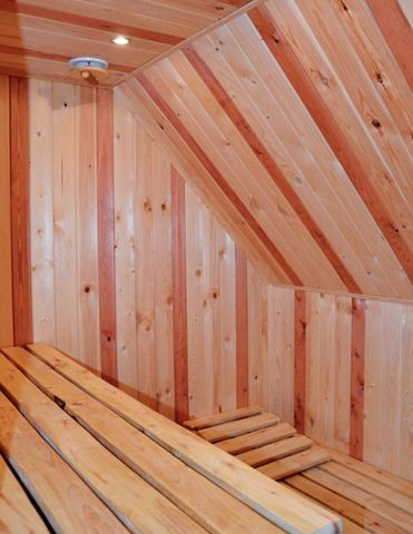

Wnętrze sauny
Ściany sauny z polskiego drewna sosnowego. Ławy i zagłówki z drewna osikowego. Posadzka z terakoty

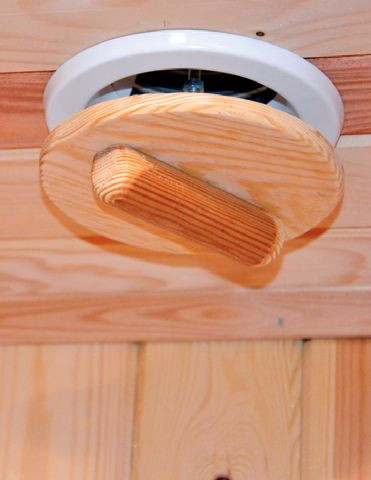

Wentylacja sauny
Wentylacja sauny odbywa się grawitacyjnie, przez wyloty w suficie i drzwiach

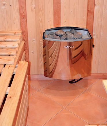

Piec w saunie
Ustawienie pieca przy wejściu do sauny nie jest wygodne dla użytkowników

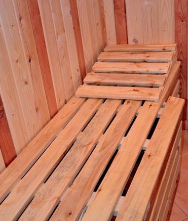

Ławy z drewna osikowego
Ławy z drewna osikowego byłyby wygodniejsze, gdyby kabina była szersza i dłuższa o 30 cm

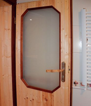

Drzwi do sauny
Drzwi do sauny są takie same, jak w całym budynku. Mają jednak szyby satynowe - z bliska widać wnętrze, a z daleka nie

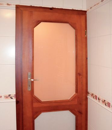

Drzwi do sauny - widok od strony sauny
Od strony sauny drzwi wykończono listewkami sosnowymi, chroniąc główne drzwi
