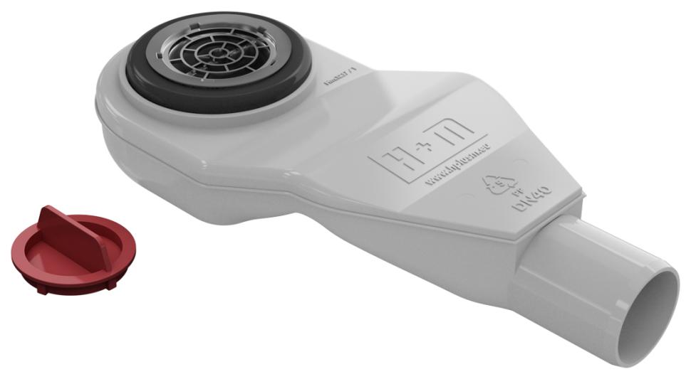

Należy zwrócić uwagę, że niektórzy producenci odpływów podają przepustowości zgodnie z normą EN PN 274. Jest to podejście błędne, ponieważ odnosi się do badania przepustowości syfonu w warunkach gdy jest on zamontowany w brodziku prysznicowym, wannie, umywalce i znajduje się ponad nim pionowo w górę 12cm wody (tzw. słup cieszy). Na podłodze z odpływem taka sytuacja to zalanie całego mieszkania. Badanie wg normy EN 274 daje znacznie większe wartości przepustowości, ale naszym zdaniem jest wprowadzaniem klienta w błąd. Np. badany z naszej oferty syfon SNAKE dał 36l/min wg EN1253 i 58l/min wg EN274.
Syfon Snake (fot. Wiper)
