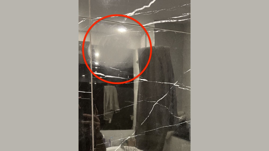

W przypadku mocnych zmatowień po kwasie na gresie, polerowanie może nie dać w pełni satysfakcjonującego efektu, zwłaszcza jeśli płytka była matowa lub półmatowa z natury. Możesz wypróbować delikatne metody naprawy, ale najtrwalszym i najpewniejszym wyjściem może być wymiana płytki lub skorzystanie z profesjonalnej usługi renowacji. Jeśli zdecydujesz się na naprawę domową i chcesz spróbować preparatów (np. nabłyszczaczy, delikatnych past polerskich), zawsze przetestuj je na mało widocznym fragmencie płytki!
Dlaczego powstało zmatowienie?
Agresywne środki kwaśne uszkadzają warstwę powierzchniową płytki - mogą „zjeść” fabryczny połysk, a nawet lekko wytrawić szkliwo na gresie. Po tym procesie powierzchnia staje się matowa i wyraźnie odróżnia się od pozostałej części płytki.
Czy można uratować płytki przez polerowanie?
  • Gres matowy - najczęściej nie można go polerować do połysku, bo jest fabrycznie matowy i nie przewidziano tego efektu. Próby polerowania zazwyczaj nie przywracają pierwotnego wyglądu, a czasem mogą nawet pogorszyć sprawę, powodując nierównomierność powierzchni.
  • Gres polerowany i szkliwiony - te można polerować, ale wymaga to doświadczenia, specjalnych past polerskich i bardzo dużej ostrożności, żeby nie zrobić tzw. "łaty" różniącej się od reszty płytki. Domowe metody, np. mleczka polerskie do ceramiki lub drobnoziarnisty papier ścierny, mogą nie przynieść zadowalającego efektu i czasem nawet pogłębić kontrast między powierzchniami.
Jaki są alternatywne metody ratowania sytuacji?
Możesz spróbować łagodnych technik naprawy, ale nie ma gwarancji sukcesu - efekt zależy od rodzaju gresu i głębokości uszkodzenia:
  • Nabłyszczacze do gresu - niektóre preparaty (np. do gresu szkliwionego) przywracają delikatny połysk i maskują zmatowienia. Nakładaj je zgodnie z zaleceniami producenta.
  • Pasta z sody oczyszczonej i wody - nałóż na zmatowiony fragment, zostaw na kilka minut, potem zmyj i delikatnie wypoleruj miękką szmatką. Rozwiązanie to może doraźnie poprawić wygląd, lecz efekt będzie z reguły słaby na głęboko uszkodzonym gresie.
  • Profesjonalne pasty polerskie i mikrofibra - używane przez specjalistów do naprawy powierzchni gresu polerowanego, mogą nieco poprawić wygląd miejsca, ale rzadko przywracają idealny stan fabryczny.
  • Maskowanie lakierem ceramicznym - jeśli uszkodzenie jest głębokie, czasami pomaga nałożenie przezroczystego lakieru do ceramiki, który delikatnie nabłyszcza obszar naprawy. Zabieg wymaga precyzji i testu w niewidocznym miejscu.
Najpewniejsze rozwiązanie
Jeżeli matowy ślad jest bardzo widoczny i nie daje się go uratować domowymi metodami, pozostają dwa rozwiązania. Możesz wymienić pojedynczą płytkę (jeśli masz zapas) lub skorzystaj z usług firmy specjalizującej się w regeneracji i polerowaniu gresu - dysponują one profesjonalnymi maszynami i mogą zminimalizować widoczność uszkodzenia.
Uwaga! W przyszłości do czyszczenia czarnego gresu używaj wyłącznie delikatnych, neutralnych środków - glicerynowych, na bazie octu lub mydła z wodą.
