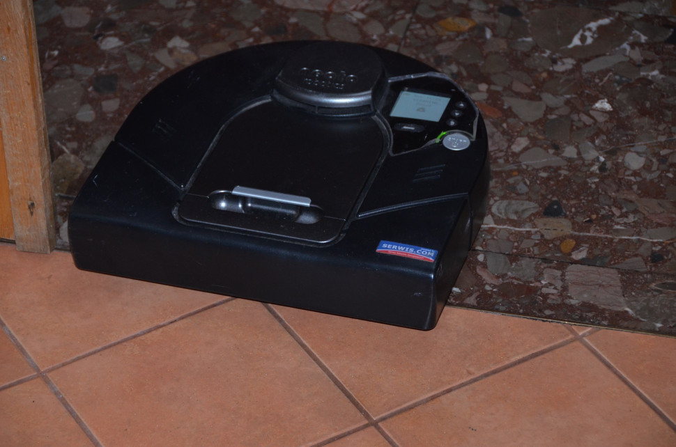

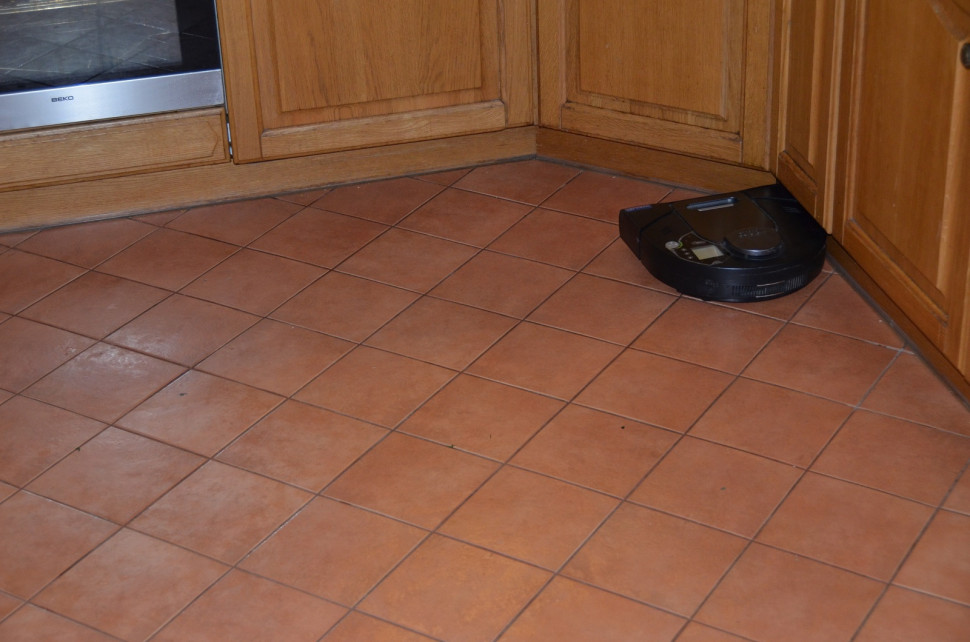

  • Neato jest prawie połowę tańszy do iRobota. Lepiej zbiera sierść psa i kota, zarówno na dywanie jak i na parkiecie czy płytkach. Ponadto ma płaski, a nie okrągły front, co umożliwia docieranie do rogów pomieszczeń. Ma również lepiej zaprojektowane szczotki, które nie zaplątują się tak często w różne przeszkody, dzięki czemu urządzenie może skutecznie odkurzyć podczas nieobecności mieszkańców. Jest bardziej czuły na przeszkody, zwalnia podjeżdżając do nich i ich nie dotyka - iRobot uderza o przeszkody (nie zawsze delikatnie).
  • Neato w trakcie wyczerpywania się baterii sam wraca do stacji dokującej, gdzie ładuje się i wraca do miejsca, w którym przerwał odkurzanie. Jeśli iRobot rozładuje się zanim skończy sprzątać, sami musimy go zanieść do stacji, i po naładowaniu odkurzanie zacząć od nowa. Jest to dość uciążliwe, szczególnie jeśli zamierzamy posprzątać dużą powierzchnię podłogi. Wówczas najlepiej byłoby ją podzielić na mniejsze pola za pomocą "sztucznej ściany" (dołączonej do robota), co niestety wyklucza możliwość odkurzenia nim całego domu pod naszą nieobecność. Rozwiązanie takie jest więc niepraktyczne.

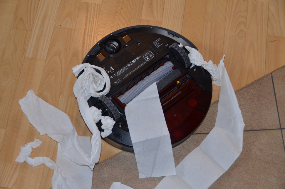

  • iRobot choć jest łatwy w czyszczeniu, w gumowe szczotki i szczotkę boczną często wplątują się włosy, kawałki papieru, a nawet przewody elektryczne, co nie tylko utrudnia pracę ale zwiększa głośność urządzenia. Mitem więc jest możliwość oglądania TV podczas pracy odkurzacza.

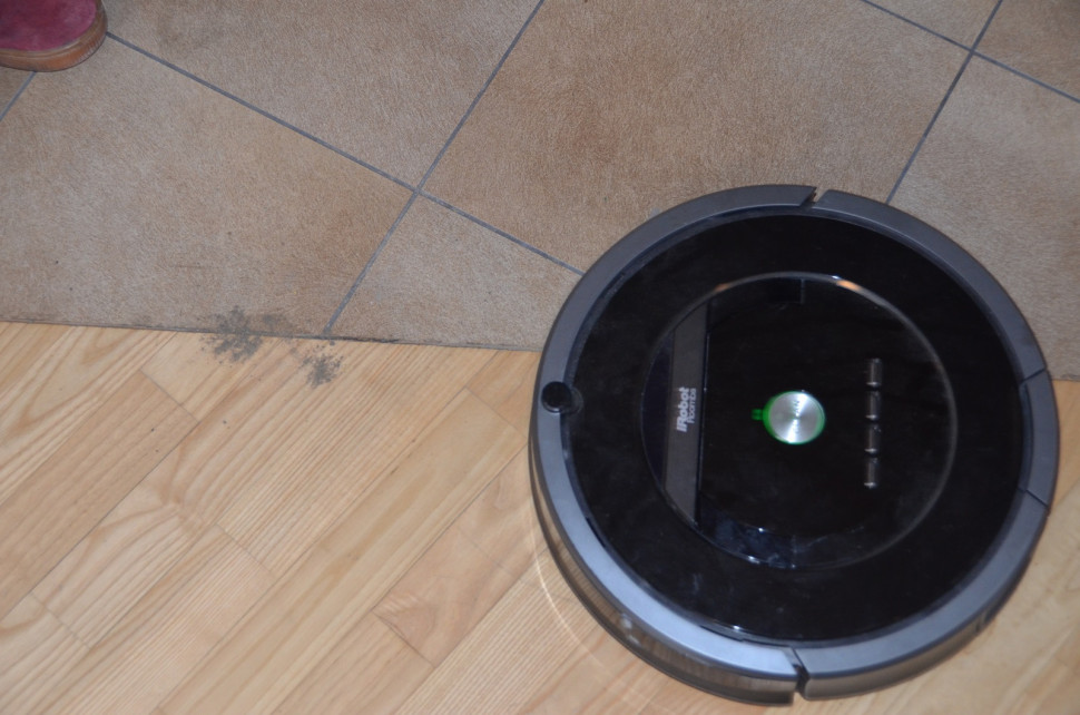

IRobot bardzo dobrze radzi sobie z piaskiem przyniesionym na butach - pod warunkiem, że jest suchy
Elementy iRobota, w które może coś się wkręcić: koła, szczotka nagarniająca, gumowe szczotki główne

Neato sprząta, poruszając się dokładnie po linii równoległej do granicy podłogi
