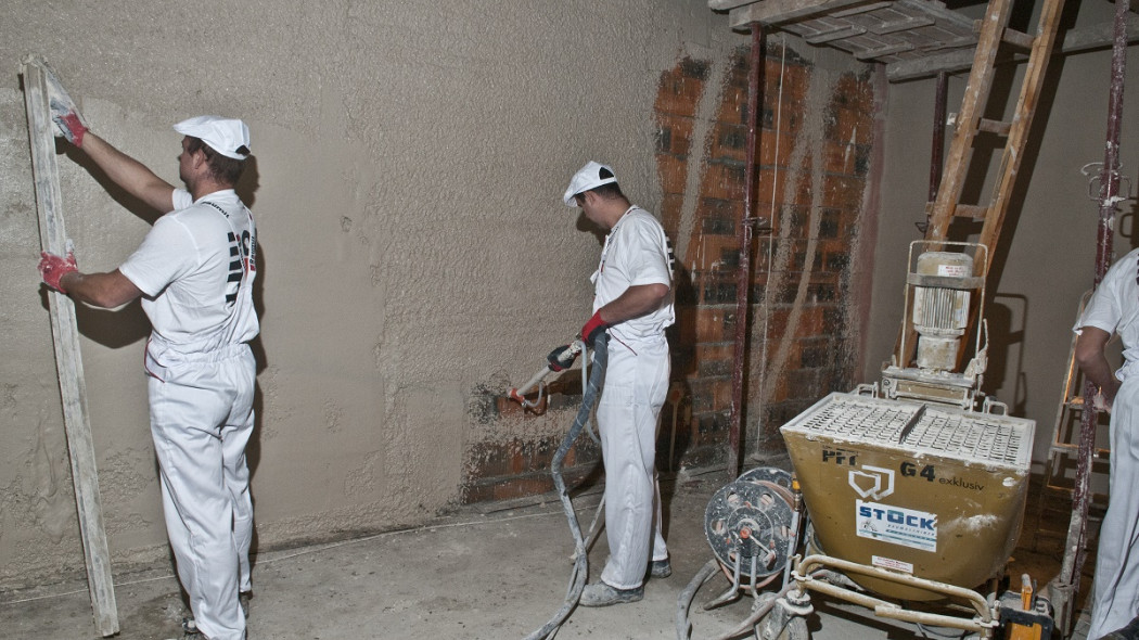

Tynki powinno się nakładać dopiero na dobrze wyschnięte mury. Inaczej tynk będzie wysychał długo i nierównomiernie, gorsza może być też jego przyczepność do podłoża. (fot. Baumit)
