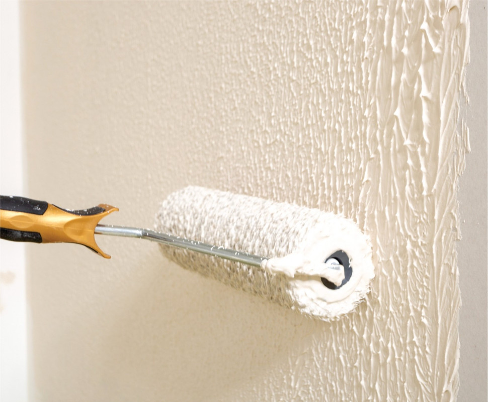

Jedną z zalet gładzi Omega Finish jest możliwość nakładania jej przy pomocy wałka. Zresztą producent ułatwił to zadanie, produkt sprzedawany jest bowiem w owalnym wiadrze, dzięki czemu nie ma konieczności przelewania gładzi do innego naczynia - rolka wałka bez problemu mieści się w otworze wiaderka. Przy aplikacji wałkiem gładź warto jest nieco rozcieńczyć (w ilości 2%) i dokładnie wymieszać.

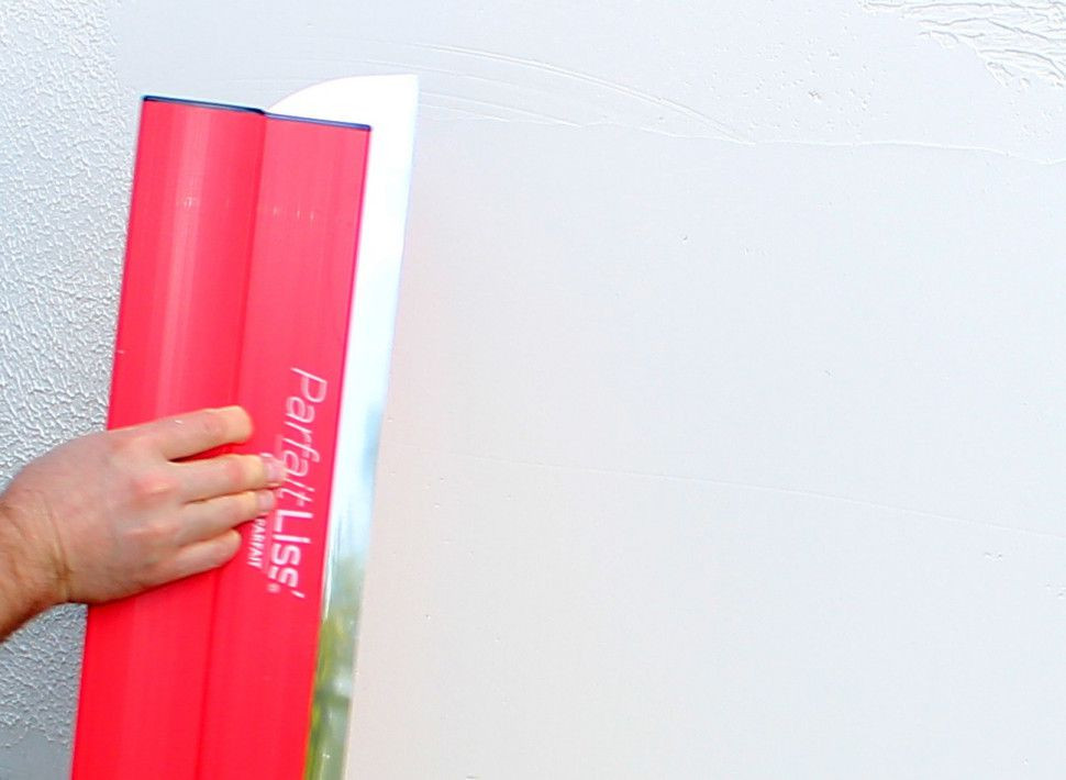

Korzystając z wałka (nieco innego od tego, który służy do malowania, z runem typu scotch brite) gładź nakłada się przykładając go do powierzchni i wykonując ruchy w górę i w dół. Na ścianie powstaje rodzaj baranka, który następnie należy przetrzeć długą pacą (tzw. żyletą). W rogach - tam, gdzie ściana łączy się z sufitem lub z drugą ścianą, przydatne będą szpachla i krótka packa.
Przy pomocy wałka bardzo wygodnie gładź można nakładać na ściany i sufity.
Gładź Omega Finish można nakładać przy pomocy wałka.
Na ścianie powstaje rodzaj baranka, który należy przetrzeć długą pacą (tzw. żyletą)
