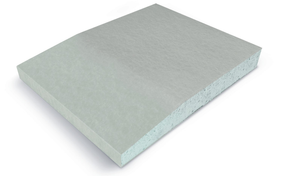

Na rynku występuje kilka rodzajów płyt g-k. Warto poświęcić nieco czasu na zapoznanie się ze specyfiką i przeznaczeniem poszczególnych modeli. Do pomieszczeń zwykłych, mieszkalnych, o względnej wilgotności powietrza do 70%, dobrym wyborem będzie płyta Nida Expert. Z kolei w pomieszczeniach o podwyższonej wilgotności względnej powietrza do 85%, takich jak m.in. łazienki czy kuchnie, lepszym wyborem będzie płyta Nida Woda. O ile płytę Nida Woda można zastosować w niemal każdym pomieszczeniu, o tyle Nida Expert nadaje się tylko do tych zastosowań, w których nie ma obaw o zawilgocenie. Należy jednak zauważyć, że oba rozwiązania różnią się nie tylko przeznaczeniem, ale także ceną. W suchych pomieszczeniach zdecydowanie wystarczy montaż płyt Nida Expert, natomiast impregnowaną płytę Nida Woda, warto zastosować tam, gdzie sufit może mieć kontakt z wodą.
Płyta Nida Expert
Płyta Nida Expert (fot. Siniat)
Płyta Nida Woda
Płyta Nida Woda (fot. Siniat)
