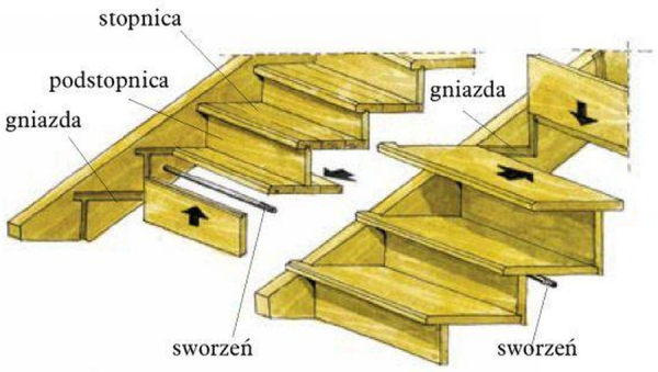

Do przemieszczania się między piętrami, w których przebywamy stale - a nie co jakiś czas, jak strych czy piwnica - najwygodniejsze są schody drewniane policzkowe. Składają się z dwóch belek policzkowych, stopnic i podstopnic. Policzki mają zwykle grubość 5 cm, wysokość ok. 30 cm; zależy ona od wymiarów stopni. Te z kolei są grubości 4-6 cm. Podstopnice, oczywiście, mogą być cieńsze, 2-3 cm.
W wykonaniu zwykłym montaż biegu polega na tym, że w gniazda wydrążone (wyfrezowane) w belkach policzkowych wsuwa się stopnice i podstopnice. Belki zaś ściąga się nakrętkami nakręcanymi na metalowy pręt (sworzeń) obustronnie gwintowany.
Schemat: Dwa sposoby montowania drewnianych schodów policzkowych - z elementami stopnia wsuwanymi od dołu i od góry

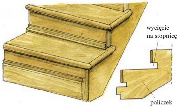

Za elegantsze uważa się schody ze stopniami nakładanymi (siodłowe). Górną stronę policzków wycina się w kształt schodkowaty. Do pionowych ścianek przyśrubowuje się podstopnice, do poziomych zaś stopnice. Policzki muszą być bardziej wytrzymałe niż przy schodach zwykłych. Grubość bali wynosi zatem 6-8 cm, szerokość zaś 29-27 cm - tak, by pod wycięciami pozostało 15-18 cm drewna nie naruszonego.
Jak widać, na takie schody trzeba zużyć więcej lepszego (bo o większym przekroju) drewna. Droższe jest też wykonanie.
Schemat: Schody siodłowe
Schody siodłowe
