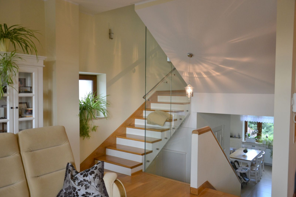

Na klatce przy salonie wyburzono ściany i wstawiono szklaną barierę schodową
Na klatce przy salonie wyburzono ściany i wstawiono szklaną barierę schodową.

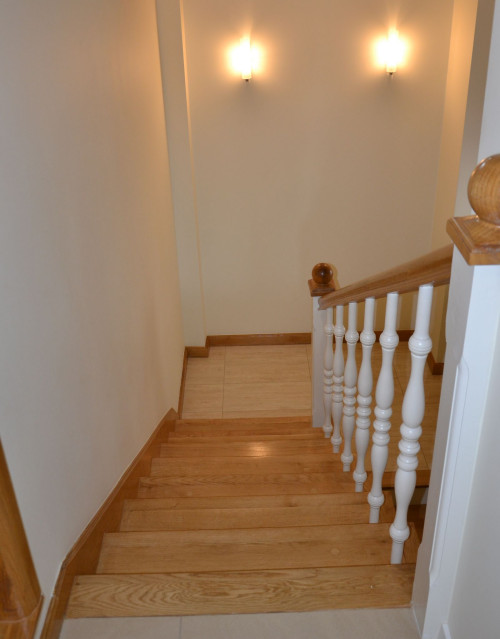

Decyzja: w 2013 r. kupiliśmy górną część segmentu z lat 90. XX w. Klatka schodowa jest długa i wysoka, obejmuje ponad 60 stopni. Poprzednicy wykończyli ją następująco: stopnice i podstopnice obłożyli drewnem dębowym, na murkach tworzących balustrady zamocowali drewniany pochwyt, a tam, gdzie nie było murków - drewniane balustrady z tralkami. Konstrukcję ściany i niektóre stropy na klatce obłożyli boazerią!
Wszystko razem wyglądało dla nas zbyt staromodnie i przytłaczająco. Poczyniliśmy kilka prostych i kilka bardziej skomplikowanych zabiegów, aby prezentowała się nowocześniej.
Klatka schodowa
Na innych fragmentach klatki wykonano tylko kosmetyczny lifting.
Remont schodów i balustrad - rady i przestrogi:
  • Do prostych zabiegów należało zdemontowanie boazerii i odświeżenie drewna dębowego na schodach i balustradach. Stolarz zeszlifował stary lakier i na stopnicach oraz poręczach balustrad położył nowy, dwuskładnikowy i bezbarwny. Na podstopnicach, słupkach i trakach natomiast - lakier biały, który unowocześnił wygląd. Bardziej złożone prace dotyczyły przebudowania klatki przy kuchni i salonie. Od strony salonu wyburzyliśmy fragmenty ścian zamykające widok na kuchnię, położoną na niższym półpiętrze, i na ich miejscu zamontowaliśmy szklaną barierę schodową. Ten krok był najlepszy! Kuchnia i salon wizualnie się połączyły, wcześniej tworzyły osobne pomieszczenia.
  • Szklana bariera schodowa to była dość droga sprawa, ale tylko dlatego, że nie można było jej postawić na biegu, który jest podwieszany na szynie stalowej i obudowany karton gipsem. Zatem musiała być bardzo wysoka i przytwierdzona do schodów z boku. Przy mniejszej powierzchni szkła i tradycyjnym mocowaniu - nie byłoby to tak trudne wyzwanie. Ponadto szkło musiało być solidne. Producent doradził nam przezroczyste, dwuwarstwowe i laminowane w środku, hartowane, tzw. bezpieczne. Dodał okucia i pochwyt Inox w cenie.
