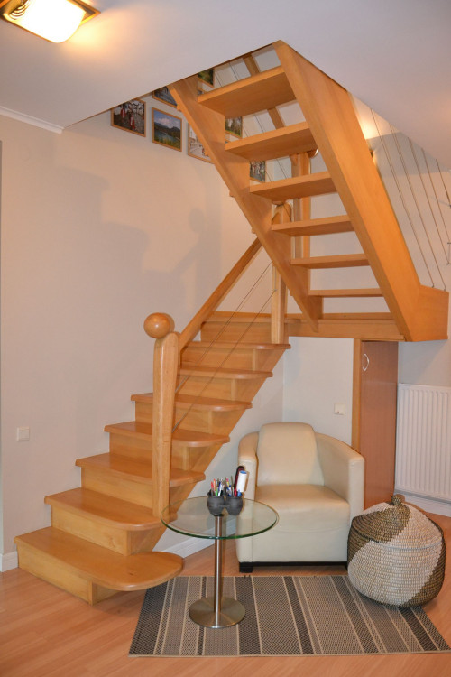

Schody wykonano z drewna bukowego. Dolny bieg ma pełne stopnie, górny jest ażurowy
Schody wykonano z drewna bukowego. Dolny bieg ma pełne stopnie, górny jest ażurowy.
Decyzja: autor projektu budynku zaplanował w holu wylewaną z żelbetu konstrukcję pod schody na poddasze. Woleliśmy jednak mieć drewnianą konstrukcję ażurową i uzyskać w głębi domu więcej przestrzeni. Stolarz wykonał ją z drewna bukowego. Takie najlepiej pasowało do koloru i faktury paneli podłogowych, zależało nam na spójnej kolorystyce.
Balustrada z tego samego drewna ma wypełnienie ze stalowych linek, nie chcieliśmy ciężkich tralek. Zaraz po złożeniu konstrukcji, stolarz pomalował ją bezbarwnym lakierem.
Niestety, przez 16 lat użytkowania lakier na stopnicach popękał i się wytarł, ten, który został, okropnie zżółkł. Drewno zrobiło się pomarańczowe i zaczęło się odróżniać od paneli na podłodze. Brzydko to wyglądało! Postanowiliśmy zedrzeć lakier i położyć specjalny olej tworzący matową powłokę, niezmieniającą koloru drewna.

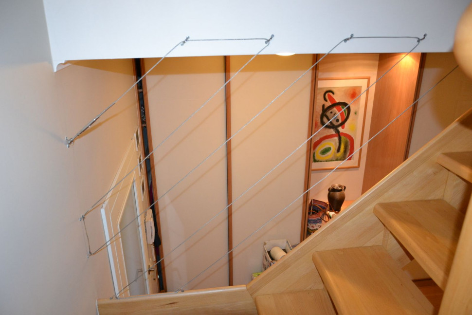

Wypełnienie balustrad to cienkie żeglarskie linki
Wypełnienie balustrad to cienkie żeglarskie linki.

    Wszystko wyszło mu bardzo dobrze. Kawałek po kawałku zeszlifował resztki lakieru. Ponieważ na stopnicach kurz wżarł się głębiej w drewno, zeszlifował również wierzchnią warstwę. Następnie zaszpachlował ubytki - były rysy i wgłębienia po uderzeniach. Większość zniknęła, kilku nie udało się naprawić. Potem drewno zaolejował specjalistycznym preparatem. Prace zakończył po pięciu dniówkach. Co nam zalecił? Ponowne olejowanie raz w roku. Poinstruował, żeby nie używać pędzla, tylko wetrzeć cienką warstwę oleju miękką szmatką, wypolerować i pozostawić do wyschnięcia przez dobę. Ostrzegł, że po świeżo zaolejowanym drewnie nie można chodzić, ani go dotykać, trzeba uważać, żeby nie przykleiła się sierść domowych zwierząt.
  • Jarek: Z tych względów konserwację olejem wykonuję w wakacje, kiedy reszta rodziny wyjeżdża, zabierając psa. Zajmuje mi to 5-6 godzin. Po takiej odnowie schody wyglądają świeżo, jak nowe. W porównaniu z wersją z lakierem - zyskały na urodzie. Ponadto lakierowana powierzchnia drewna była bardziej śliska, od olejowanej, co ma ogromne znaczenie. Do mycia używamy jedynie cieplej wody. Co jakiś czas reguluję naciąg linek żeglarskich w balustradach. Im prostsze schody, tym łatwiejszy ich remont i konserwacja! Naszym brakuje jedynie listwy ochronnej przy ścianie.
