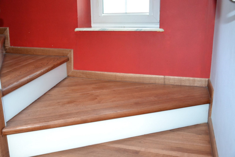

Decyzja: gdy budowaliśmy z mężem dom według gotowego projektu, to murarze wylali z żelbetu płytę pod schody. Później parkieciarze wykończyli ją klejonym drewnem jesionowym, jak podłogi. Zastanawialiśmy się, czym zabezpieczyć drewno przed niszczeniem, no i postanowiliśmy, żeby i schody, i podłogi pomalowali dwuskładnikowym lakierem.
Tak samo zrobili z drewnianą balustradą. Na początku miała słupki, tralki i pochwyt z drewna. Po remoncie wygląda zupełnie inaczej. Unowocześniliśmy również podstopnice, bo te otynkowane i pomalowane farbą nie zdawały egzaminu.
Szeroki stopień na zabiegowym zakręcie może pełnić rolę spocznika

  • Remont schodów odbył się 7 lat po przeprowadzce, kiedy zarządziliśmy cyklinowanie podłóg na poddaszu. Przy tej okazji staraliśmy się trochę unowocześnić wystrój wnętrz, w tym klatki schodowej. Co nam już w niej nie odpowiadało? Po pierwsze, otynkowane i pomalowane podstopnice ciągle się brudziły od kapci. Po drugie - nawet twardy lakier na stopnicach porysował się od chodzenia. Po trzecie - masywna balustrada z tralkami wyglądała staromodnie. Do remontu zaprosiliśmy różne firmy. Cykliniarze maszynowo zdjęli lakier ze stopnic, potem je zaolejowali i wypolerowali. Szklarz przykleił na podstopnicach hartowane mleczne szkło, a stolarz zmienił istniejącą balustradę. Dzieci już podrosły, więc zamiast gęsto ustawionych słupków i tralek - zastosował mniej słupków, są teraz cieńsze, a przestrzenie między nimi wypełnił cienkimi elementami ze stali nierdzewnej. Dziury po wyjęciu tralek i części słupków ładnie zakołkował.
  • Z perspektywy pięciu lat po remoncie schodów, wszystkie zmiany oceniam dobrze. Mleczne szkło na podstopnicach naprawdę super się sprawdza. Mogę je łatwo umyć. Balustrada wygląda lekko i delikatnie. Olejowane stopnice nie są śliskie i ładniej wyglądają. Olejujemy je raz albo dwa razy w roku, a co 2 miesiące stosujemy podczas mycia specjalny preparat do drewna olejowanego. Rada - moim zdaniem olej jest lepszy, bo można odświeżać schody, bez maszyn i wielkiego remontu. Jeśli zniszczy się lakier, trzeba wzywać parkieciarzy, więc brudne i głośne prace ruszą pełną parą.
