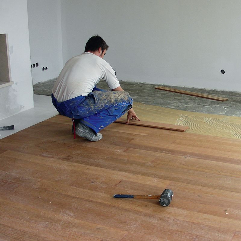

Ułożenie parkietu jest czasochłonne i wymaga dużej staranności. Zadanie to warto powierzyć fachowcowi z doświadczeniem (fot. Dąbex Parkiety)
Parkiet - zalety i wady:
+ ceniony jest przede wszystkim za naturalny wygląd;
+ charakteryzuje się niepowtarzalną strukturą i barwą;
+ drewno jest miłe i ciepłe w dotyku;
+ dobrze izoluje termicznie;
+ jest bardzo trwały, można go też odnawiać, cyklinować i lakierować;
+ nie przyciąga kurzu, jest polecany dla alergików;
prawidłowe ułożenie parkietu wymaga doświadczenia i jest czasochłonne;
większość parkietów nie nadaje się do ogrzewania podłogowego;
jest wrażliwy na uszkodzenia mechaniczne;
wysoka cena materiału i montażu.

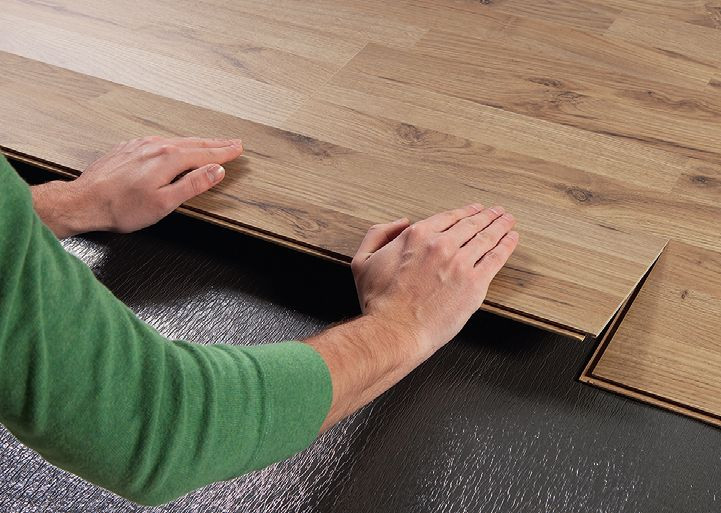

Największą zaletą paneli jest łatwy sposób montażu, niewymagający dużego doświadczenia ani specjalistycznych narzędzi (fot. Związek Europejskich Producentów Paneli Laminowanych)
Panele - zalety i wady:
+ są łatwe w montażu, do ułożenia nie trzeba żadnych specjalistycznych narzędzi;
+ montaż jest bardzo szybki, a podłoga z paneli jest gotowa do użycia od razu po ułożeniu;
+ można je układać praktycznie na każdym rodzaju podłoża;
+ dostępna jest duża gama wzorów i kolorów, dzięki czemu można je dopasować do każdego wnętrza;
+ są łatwe do utrzymania w czystości, nie wymagają szczególnych zabiegów pielęgnacyjnych czy konserwacji;
+ można je stosować na ogrzewaniu podłogowym;
są mniej trwałe od parkietu, nie można ich też odnawiać, cyklinować i lakierować (poza panelami drewnianymi);
są mało odporne na wilgoć, większości modeli nie można stosować w łazienkach;
charakteryzują się niską izolacją akustyczną – przenoszą odgłosy kroków oraz stąpania zwierząt;
mocno się elektryzują, przyciągając cząsteczki kurzu oraz sierść zwierząt.
