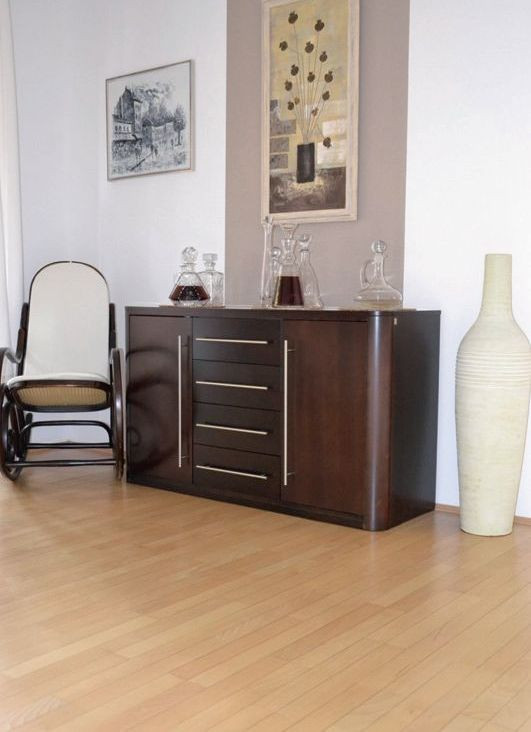

Parkiet z ekologicznym lakierem rozciąga się w strefach prywatnych domu, dlatego się nie zniszczył
Decyzja: lubię jasne podłogi. Nie chciałam szybkiego remontu podłóg w nowym domu, więc kupiłam materiały droższe, ale trwałe - z wysoką klasą ścieralności. Do strefy dziennej, gdzie jest ogrzewanie podłogowe, wybrałam płyty z gresu w jasnoszarym kolorze, imitujące trawertyn. Nie lubię połysku, więc są matowe. Ponieważ brzegi płyt są nierówne, zleciłam ułożenie jasnej fugi o gr. 3 mm.
Resztę posadzek wykończyłam parkietem z parzonego drewna bukowego. Spodobał mi się charakterystyczny odcień po obróbce termicznej parą wodną. Producenci opisywali również, że po takim zabiegu klepki są mniej wrażliwe na wahania wilgotności w pomieszczeniach i mniej pracują. Nie kłamali! Parkiet jest trwały. Można go kilkakrotnie cyklinować.

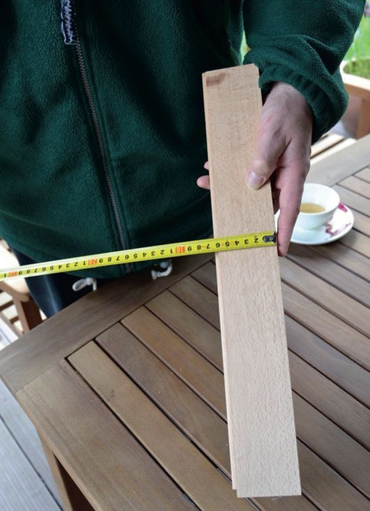

Dla dodatkowej wytrzymałości i efektu estetycznego kupiłam wyselekcjonowane grube klepki I klasy i ułożyłam je na "pokład". Nie mam upodobania do jodełek i wzorków, tylko do surowych i szlachetnych linii. Wolałam długie klepki, bo wyglądają bardziej nowocześnie, niż krótkie. Materiał, solidnie wysezonowany, kupiłam wprost od wytwórcy z południa kraju. Dodatkowo leżał u nas, w ogrzewanym budynku, ponad miesiąc.
Parkiet układaliśmy po wszystkich mokrych pracach. Zatrudniłam poleconego i doświadczonego parkieciarza. Nie oszczędzałam na kleju - kupiłam dyspersyjny produkt z górnej półki. Matowy ekologiczny lakier też ma dobrą jakość.

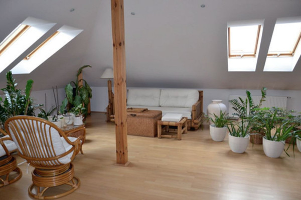

Parkiet z parzonego buku ułożono we wzór pokładowy
Teresa wybrała wyselekcjonowaną klepkę I klasy, którą można będzie kilkakrotnie cyklinować

  • Parkiet mnie nie zawiódł. Przez 11 lat nic się z nim złego nie działo, więc nie przeprowadziłam poleconego przez parkieciarza korekcyjnego cyklinowania po kilku latach, podczas którego uzupełnia się ewentualne szpary. Tylko w jednym miejscu, ale z mojej winy, podłoga ma plamę. Po prostu na klepki wyciekła woda z podstawki na doniczkę. Planuję za rok odnowienie parkietu, więc podczas cyklinowania plama zostanie zlikwidowana. Znowu zastosuję matowy lakier ekologiczny, bo po prywatnych pokojach, gdzie leży parkiet, nie chodzę w szpilkach. W naszym domu jego miękkość nie jest wadą.
