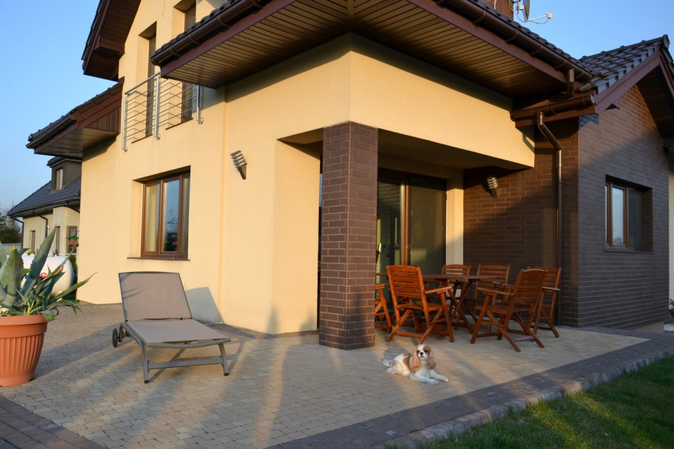

Narożna, betonowa płyta pod taras powstała zgodnie z gotowym projektem domu, na etapie budowy fundamentów. Założenie było takie, że będziemy budować do pierwszych mrozów. Niestety, tuż po wylaniu płyty na tarasie nagle przyszedł mróz - wierzchnia warstwa betonu skruszyła się i odchodziła całymi płatami. No więc wtedy padło na kostkę... - mówi Monika, Członkini Klubu Budujących Dom, która taras użytkuje od 2011 r.
Powierzchnia:
  • Tarasu 40 m2, domu 143 m2, działki 1000 m2. Taras: narożny, na płycie betonowej, ale położony metodą na sucho.
  • Wykończenie - kostka betonowa o gr. 6 cm, w kształcie trapezu, kolor pastello (beżowy) i kasztanowy (brązowy).
  • Zadaszenie - we wnęce, nad 1/3 tarasu.
  • Położenie - przy salonie i jadalni, południowy zachód i północny zachód, wzdłuż bocznej i tylnej ściany budynku.
Narożny taras wykończony kostką betonową
Pod narożny taras najpierw wylano płytę z betonu, ale ostatecznie wykończono go kostką betonową
Decyzja: narożna, betonowa płyta pod taras powstała zgodnie z gotowym projektem domu, na etapie budowy fundamentów. Zaczęliśmy z mężem stawiać dom w październiku 2009 r. i założenie było takie, że będziemy budować do pierwszych mrozów. Niestety, tuż po wylaniu płyty na tarasie nagle przyszedł mróz - wierzchnia warstwa betonu skruszyła się i odchodziła całymi płatami. Fachowcy stwierdzili, że nawet wylewanie wylewki samopoziomującej nie ma sensu, bo będzie się kruszyć.
No więc wtedy padło na kostkę, choć wcześniej, razem z mężem myśleliśmy, że wykończymy taras płytkami. Na szczęście, było na tyle nisko, że mogliśmy zastosować kostkę o gr. 6 cm i położyć ją metodą na sucho, na piasku zmieszanym z cementem.
Wykończenie tarasu w 2011 r. połączyliśmy z kładzeniem kostki na podjeździe do garażu i ścieżce. Poprosiliśmy firmę brukarską o wykonanie projektu i wybraliśmy z jej oferty 2 kolory kostki, ale do układania zatrudniliśmy znajomych brukarzy (byli tańsi).

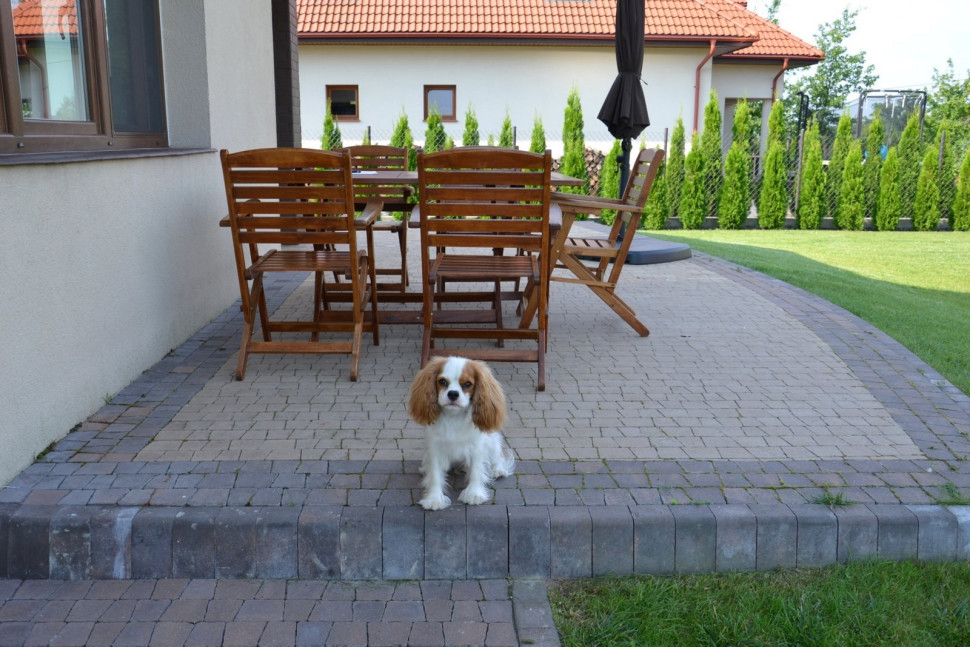

Na północnym krańcu taras zarasta mchem
Na północnym krańcu nawierzchnia zarasta mchem

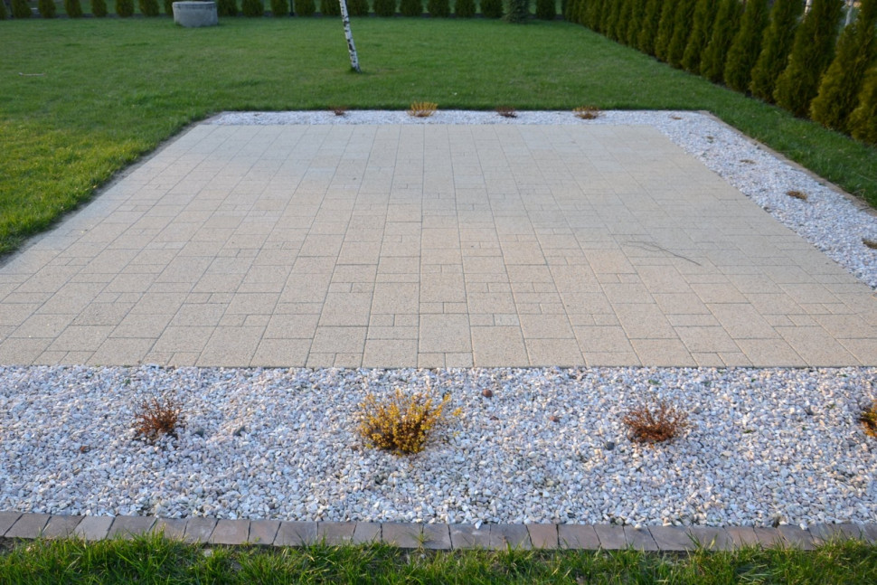

Taras kąpielowy
Taras kąpielowy
Taras z kostki betonowej - rady i przestrogi:
  • Firma od projektu próbowała na nas wymusić zmianę kształtu tarasu i skucie istniejącej płyty. Projektant przekonywał, że taras za winklem nie będzie potrzebny. Nie miał racji! Narożny nam pasuje, bo jest dostatecznie duży i podczas upałów możemy chować się w cieniu za domem. Nasi wykonawcy nie skuwali płyty. Pod kostką zmieściła się podsypka z piachu i cementu o gr. 4 cm. To wystarczyło i nawierzchnia do tej pory nie ma usterek! Kostka nie jest śliska - chodzi się po niej bezpiecznie. Plamy myje deszcz, albo robimy to sami, wodą z węża. W zimie odśnieżamy taras, żeby woda z roztopów wsiąkała w trawnik. Przy zadaszonej wnęce planujemy markizę (4,4 x 3 m).
  • Rok temu sąsiedzi budowali taras i zostało im trochę kostki. Dogadaliśmy się z nimi. Robotnicy przerzucili narzędzia przez płot, przewieźli materiał, i przez 2 dni na naszym trawniku zrobili "taras kąpielowy", na którym rozkładamy basen o średnicy 3,5 m. Wcześniej po nim zostawała na trawniku łysa plama i musieliśmy co roku dosiewać trawę. Teraz mamy ten problem z głowy, a wchodzenie z kostki do basenu powoduje, że woda nie brudzi się od źdźbeł trawy.
