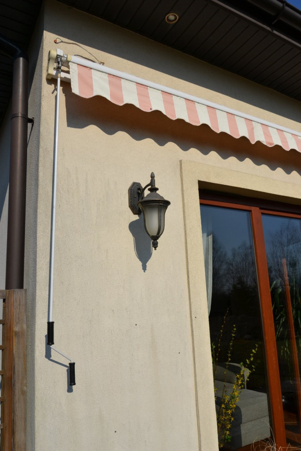

Markizy obsługiwane są jedną korbką (właściciele ją przekładają z jednej markizy do drugiej)

W pierwszym roku użytkowania, konstrukcja z aluminium trochę skrzypiała, więc kilkakrotnie spryskał jej ruchome elementy smarem w sprayu. Pomogło. Ponawia tę konserwację, kiedy konstrukcja zaczyna ciężej chodzić.

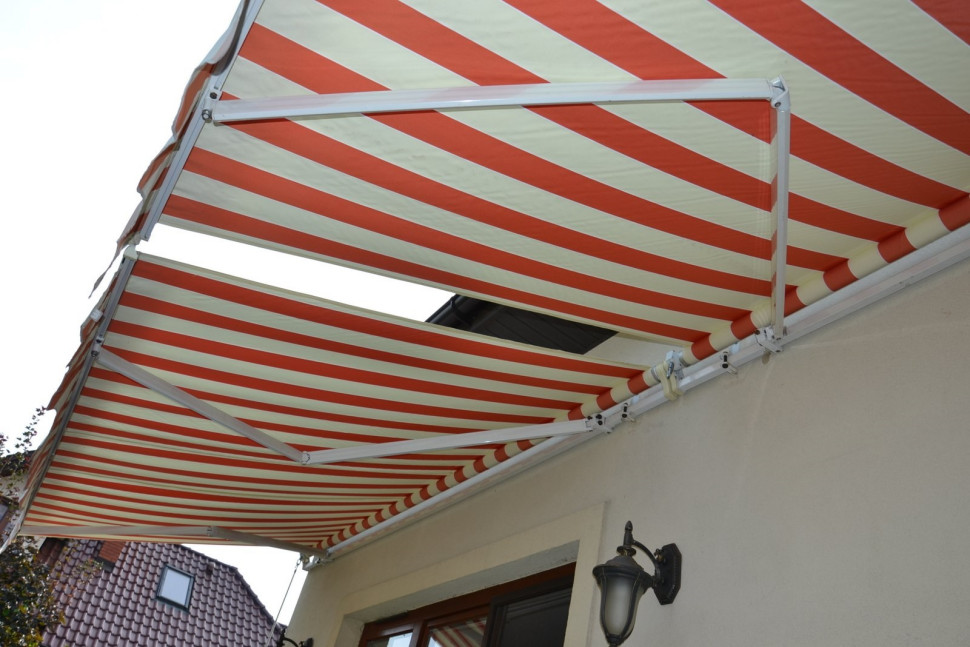

Markiza służy nam znakomicie jako daszek podczas niedużego deszczu i przecieka tylko w miejscu styku obu markiz. Dlatego obecnie zamontowalibyśmy je inaczej - nie idealnie obok siebie, lecz na zakładkę, czyli jedną wyżej, drugą nieco niżej.
