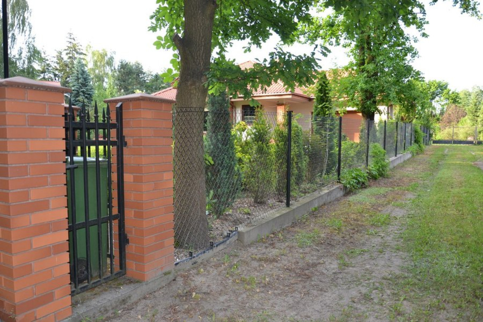

  • Janusz: stawianie frontowego i bocznego ogrodzenia przez trzech robotników trwało 2 tygodnie. Po ośmiu latach użytkowania, odświeżenia wymaga lakier na przęsłach stalowych. Na spawach widać gdzieniegdzie odpryski, które już wcześniej miejscowo zamalowywałem, żeby stal nie rdzewiała. Zastosuję dobrej jakości lakier, przeznaczony do położenia na rdzę, żeby maksymalnie oddalić kolejną konserwację. Ponieważ spodziewałem się, że co jakiś czas będę musiał powtarzać lakierowanie, celowo wybrałem z żoną model przęseł z prostym pionowym układem prętów. Na siatce rozciągniętej na reszcie ogrodzenia zapewne utleniło się ocynkowanie, więc też ją pomaluję.
  • Danusia: ogrodzenie jest praktyczne! Wygląda porządnie, a stalowe elementy wymagają malowania tylko raz na 8-10 lat. Ślusarz pokazał nam kilka wzorów przęseł i wybraliśmy najbardziej ażurowe, bo wtedy całość wygląda lżej. W poprzednim domu mieliśmy wysoki zwarty żywopłot z tui, który zamykał widoki i wyglądał ciężko. W nowym domu zastosowaliśmy przejrzyste przęsła i posadziliśmy wzdłuż nich mieszaną kompozycję roślin. Jest dużo lepiej!
    Pełnymi murkami zasłoniliśmy śmietnik, bo to mało estetyczna część ogrodzenia. Postawiliśmy je również przy bramie wjazdowej i głównej furtce - tu z kolei ze względów reprezentacyjnych. Do wykończenia elementów murowanych użyliśmy ładnych gotowych kształtek. Tam, gdzie pada cień od drzew, klinkier i fugi trochę zachodzą mchem. Kiedy zaczną źle wyglądać, umyjemy je myjką ciśnieniową. Dobrze dobraliśmy szerokość dwuskrzydłowej bramy oraz szerokość furtek. Wideodomofon i napęd do bram założyliśmy dopiero 3 lata później, kiedy znudziło się nam ręczne otwieranie. Już wymagały naprawy!

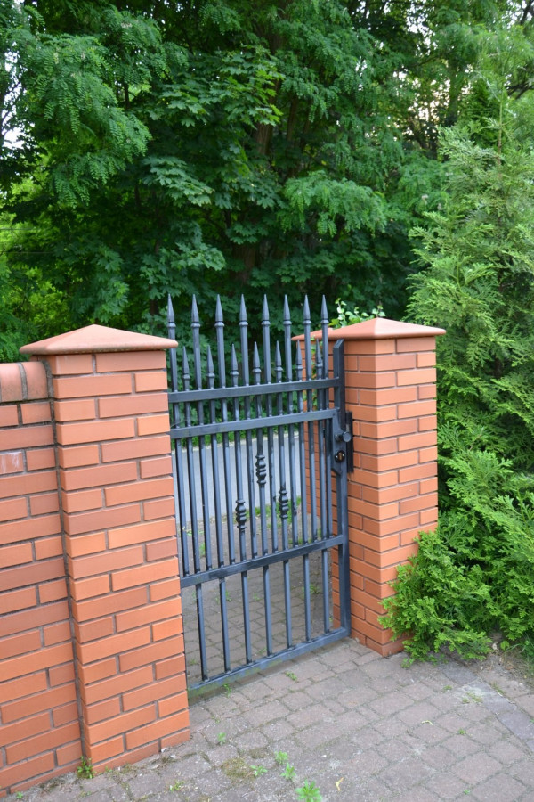

Furtka (o szer. 1 m) z elektrozaczepem
Furtkę (o szer. 1 m) z elektrozaczepem obsługuje się przez wideodomofon. Znajduje się idealnie na wprost głównego wejścia do domu
