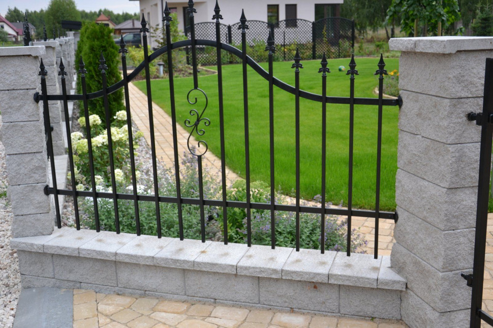

Najbardziej podobają mi się przęsła z prostym poziomym układem, jednak te, które wybrał mąż, lepiej pasują do stylu domu. Profile stalowe producent zamknął od góry kapturkami w kształcie grotu, lecz od dołu pozostawił otwarte. Skutkuje to tym, że na podmurówkę skapuje rdza... - mówi Magda, która wraz z Darkiem, są Czytelnikami Budujemy Dom, a ogrodzenie użytkują od 2012 r.

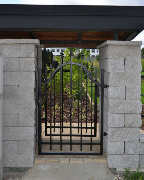

Śmietnik wzniesiono z identycznych betonowych kształtek i wyposażono w dwie wygodne furtki o szer. 1 m, otwierane kluczem

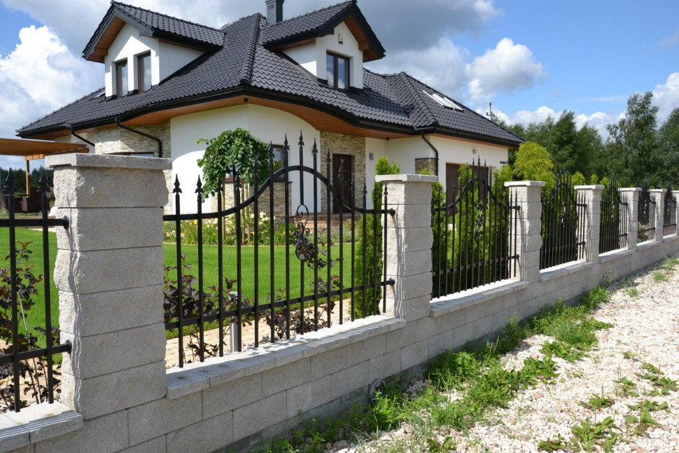

  • Darek: na czas budowy ogrodziłem działkę siatką leśną. Świetnie się sprawdziła. Obecny płot wzniosłem przed przeprowadzką. Do gotowych betonowych kształtek przekonałem się na budowach u klientów. Choć pustaki są dość ciężkie, ważą ok. 19 kg, system stawiania z nich dowolnych elementów w ogrodzeniu jest szybki i nieskomplikowany. Trudno popełnić jakiś poważny błąd montażowy. Uzyskuje się z nich odpowiednio stabilne słupki i murki, bo mają fabrycznie przygotowane otwory na zbrojenie ze stali.
    Ogrodzenie rośnie w oczach. Nasze, łącznie z wykonaniem głębokich fundamentów na froncie i osłonięciem reszty działki, było gotowe po 2 tygodniach. Wybrałem model pustaków dobrze imitujący jasny łupany granit oraz najprostszy w kształcie model przęseł ze stali, z dekoracyjnym łukiem i delikatnymi floresami, uważając, żeby między profilami nie mogły wejść na działkę cudze psy. Na początku zamierzałem kupić przęsła z kutej stali, lecz wyglądały zbyt masywnie.  Po roku na działce również ogrodziłem kojec dla psa, o wymiarach 6 × 10 m. Zastosowałem identyczne niskie panele z powlekanego drutu i prefabrykowaną podmurówkę. Lekki prefabrykowany system umożliwia łatwą rozbudowę lub modernizację ogrodzenia.
  • Magda: najbardziej podobają mi się przęsła z prostym poziomym układem, jednak te, które wybrał mąż, lepiej pasują do stylu domu. Profile stalowe producent zamknął od góry kapturkami w kształcie grotu, lecz od dołu pozostawił otwarte. Skutkuje to tym, że na podmurówkę skapuje rdza, powstająca od skraplającej się wewnątrz profili pary wodnej.
    Na betonowych czapach podmurówki pojawiły się plamy, mimo że zaraz po postawieniu ogrodzenia wszystkie betonowe elementy dwukrotnie zaimpregnowaliśmy z mężem specjalistycznym preparatem. Pierwszy raz pędzlami, drugi – natryskarką. Spróbujemy zamknąć profile, np. silikonem, bo rdzawe ślady zaczynają szpecić podmurówkę. Trudno ją umyć, pewnie trzeba będzie posłużyć się kwasem. Dopóki na gruntowej drodze nie wysypaliśmy tłucznia, rozchlapywana woda z kałuż brudziła jasne pustaki. Umyliśmy je myjką ciśnieniową.
