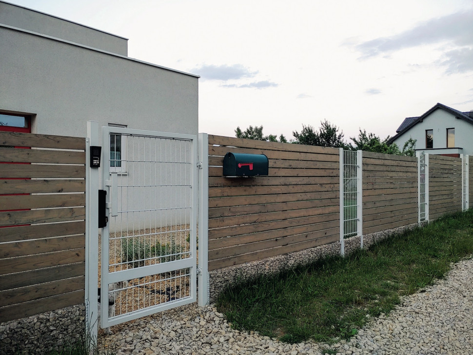

Ciekawe ogrodzenie drewniane z modrzewia europejskiego
Agnieszka i Rafał ogrodzenie stawiali w 2023 roku.
- Zaraz po budowie samodzielnie postawiłem ogrodzenie z drewna, lecz traktowaliśmy je jako tymczasowe. W tym właściwym zaplanowaliśmy połączyć stal, kamień, drewno w taki sposób, żeby od strony ulicy uzyskać dekoracyjną barierę, ale koniecznie różniącą się wyglądem od innych, typowych wersji i pasująca do naszej koncepcji, domu, otoczenia.
furtka w ogrodzeniu drewnianym
W ogrodzeniu drewnianym jest metalowa furtka (0,90 m) z elektrozaczepem i domofonem (fot. archiwum prywatne)
Agnieszka wspomina:
- Z zasady wybieramy naturalne, ekologiczne materiały. Na przęsła naszego ogrodzenia przeznaczyliśmy wysezonowane i oheblowane deski, z modrzewia europejskiego. Zastosowaliśmy elementy z gładką powierzchnią po obu stronach, suche i zaimpregnowane. Mąż pomalował je ręcznie lazurą, zabieg zamierza powtarzać co trzy lata, zaś elementy ze stali białą farbą. Deski drewnianych przęseł docinał na wymiar w trakcie montażu i wsuwał we wcześniej przykręcone do słupków ceowniki. Pomiędzy nimi zastosował dystans (jest niezbędny ze względu na cyrkulację powietrza, wiatr, pracę drewna). Każde przęsło skręcił później u dołu i góry nierdzewnymi śrubami zamkowymi. Na przemian z przęsłami drewnianymi, wykonał wstawki ze stali pomalowanej proszkowo i z ogrodzenia panelowego 2D. Jest to nawiązanie do furtki, bramy. Za każdym takim elementem posadziliśmy drzewa.
Kamień, nawiązujący do podjazdu i opaski wokół domu, musiał się też pojawić. Dlatego wykonał na wymiar własne gabiony. Między słupkami mocował siatkę z drutu ocynkowanego, zabezpieczoną proszkowo. Trzecim materiałem jest kruszywo dolomitowe o odcieniu beżu. Wybraliśmy takie w trakcie utwardzania podjazdu do garażu, świetnie wygląda, dlatego celowo powtórzyliśmy takie w ogrodzeniu.
Rady i przestrogi Rafała dotyczące budowy ogrodzenia drewnianego
- Tak zaplanowałem elementy ogrodzenia, żeby uniknąć formowania fundamentu liniowego i robót ze sprzętem mechanicznym. Najpierw sporządziłem rysunki, na których dopasowałem układ stóp betonowych do działki ze spadkiem. Warto wykonać obliczenia na etapie projektowania ogrodzenia. Ja zaplanowałem uskoki o wysokości jednej deski w przęśle żeby od początku obrać prawidłowe wysokości słupków do przęseł, furtki, bramy i dopasować do poziomu terenu sąsiednich działek. Pod słupkami głębokość stóp to 0,80 m, szerokość 0,40 m. Takie są dostatecznie solidne i odpowiednie do zrównoważenia ciężaru przęseł (2,50 m), z desek modrzewiowych. Na nich oparłem własnoręcznie wykonane gabiony, które wypełniłem dolomitowym kruszcem jak na podjeździe (kupiłem tylko nieco grubszy, bardziej ozdobny).
Gabiony są niskie, zastępują podmurówkę. Główkowałem, w jaki sposób prawidłowo wykonać, bez minikoparki, podwalinę bramy i furtki. W końcu zdecydowałem się na żelbetowe podpory w kształcie litery L. Ich głębokość to 1 m, szerokość 0,70, długość 0,80 m. Takie również przy każdej pogodzie dobrze równoważą ciężar dwuskrzydłowych wrót i furtki, naprężenia powstające przy ruchu skrzydeł. Jeżeli chodzi o elementy elektryczne w ogrodzeniu, to zamówiłem napęd i kompleksową usługę u specjalisty. Domofon założył elektryk, który wykonał nam instalację w domu. Wzięliśmy specjalistę, bo nie znam się na elektryce i nie chciałem popełnić błędów. Poza tym w wielu wypadkach firmowy montaż jest wymagany do uzyskania gwarancji na napęd, domofon itp.
