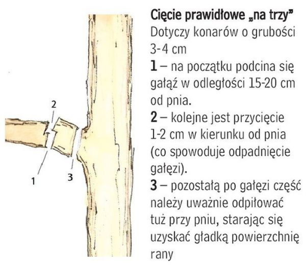

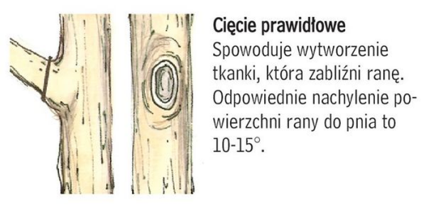

Tnie się ostrym narzędziem - w przypadku grubszych gałęzi piłą uniwersalną, ramową lub piłą do konarów, zaś mniejsze gałęzie usuwać można mniejszą piłą, np. składaną. Powierzchnia rany po cięciu powinna być gładka, bez odarć i wyłamań. Rany zabezpiecza się maścią ogrodniczą (Dendromal, Funaben 3, Lac Balsam) lub farbą emulsyjną. Przeciwdziałają one usychaniu i chronią przed infekcją grzybiczą.

Cięcie drzew zimą - cięcie prawidłowe na trzy - schemat
Cięcie drzew zimą - cięcie prawidłowe "na trzy" - schemat
Cięcie drzew zimą - cięcie prawidłowe - schemat
