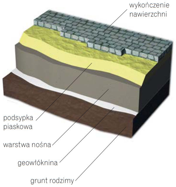

Schemat wykonania nawierzchni zabezpieczonej geowłókniną
Geowłóknina ułożona na gruncie rodzimym zapobiega jego mieszaniu z warstwami podbudowy, dzięki czemu stabilizuje nawierzchnię zarówno ścieżek, jak i podjazdów. Można stosować ją w nawierzchni z kostki betonowej i kamiennej, z betonowych płyt ażurowych, klinkieru, bruku drewnianego (drenujące i filtracyjne cechy geowłókniny przedłużą także żywotność samego drewna, wspomagając odprowadzanie wody do głębiej położonych warstw), a nawet żwiru (w tym przypadku geowłóknina zapobiegnie także przerastaniu chwastów).

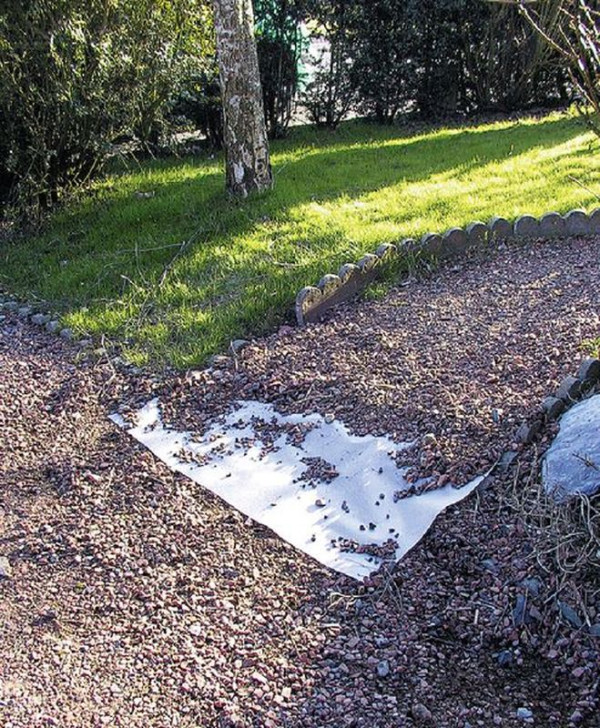

Ułożenie geowłókniny
Ułożenie geowłókniny (fot. Griltex)
