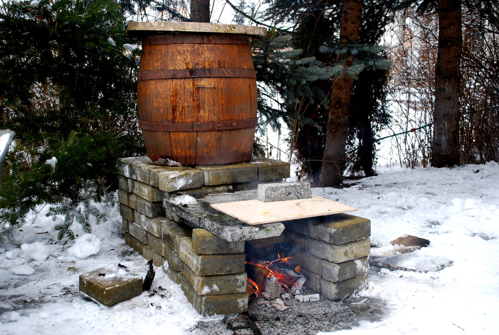

Wędzarnia w beczce fot. kubowa1 / pl.depositphotos.com

Istnieje jeszcze wariant najprostszy, w którym beczka stoi bezpośrednio nad paleniskiem. Buduje się go w godzinę, ale dym jest gorący i nieoczyszczony, a tłuszcz kapie prosto w ogień. Taka konstrukcja nadaje się wyłącznie do szybkiego wędzenia ryb i nie pozwala na wędzenie na zimno.

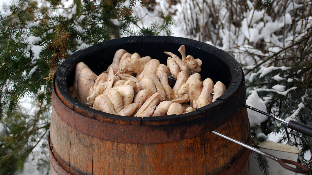

Szczapy drewna nie mogą być mokre, a jedynie lekko wilgotne. (fot. ratmaner / stock.adobe.com)
Wędzone mięso
Wędzonki umieszcza się na specjalnych haczykach mocowanych do listew. (fot. salomonus_ / stock.adobe.com)
