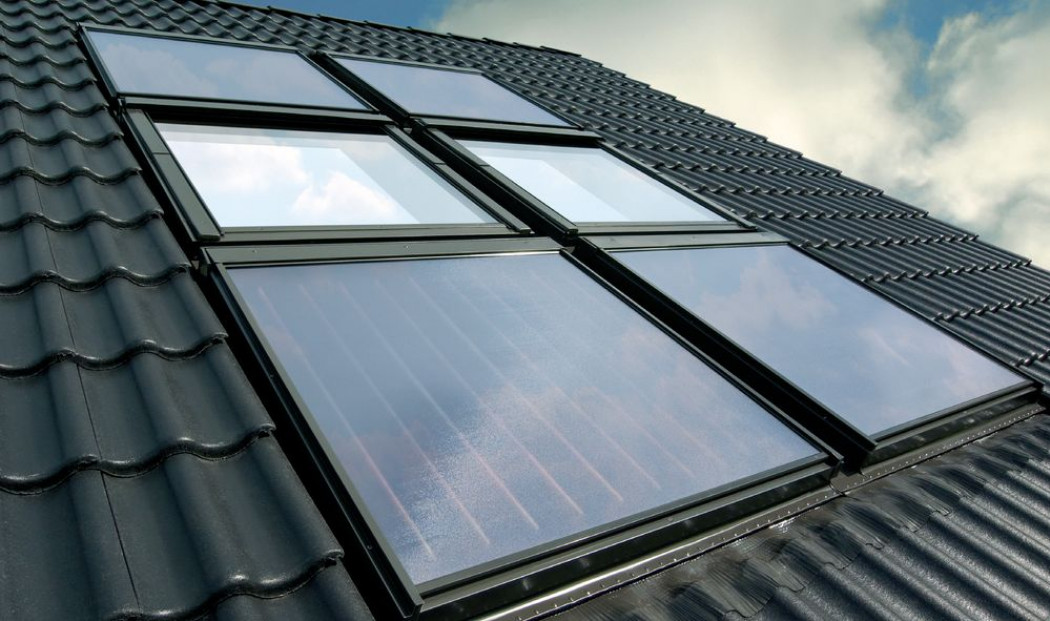

– Zacznijmy więc od podstaw, od wyjaśnienia, jak funkcjonują kolektory słoneczne. Ich najważniejszym elementem jest metalowy absorber pokryty warstwą pochłaniającą promieniowanie słoneczne. W najbardziej popularnych kolektorach płaskich pozyskane w ten sposób ciepło trafi a do orurowania, w którym znajduje się ciecz, najczęściej roztwór glikolu. Ogrzany płyn trafi a do domu, gdzie oddaje ciepło w zbiorniku magazynującym wodę. W naszych warunkach klimatycznych energia słoneczna wykorzystywana jest na ogół do przygotowania ciepłej wody użytkowej.
fot. Fakro
