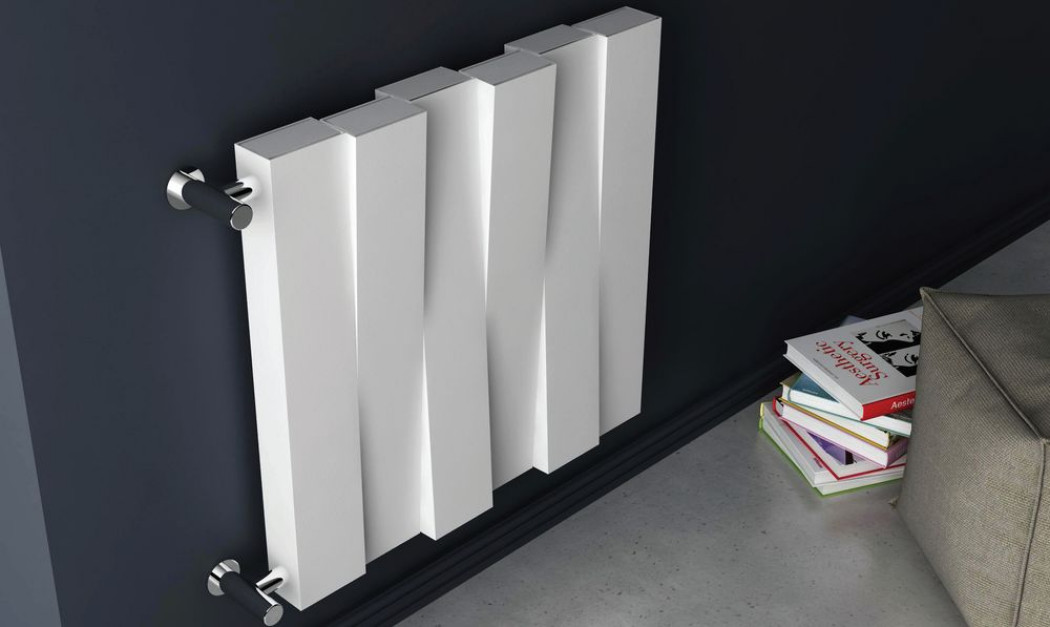

– Ostatnio rozmawialiśmy o tym, czym ogrzewać dom, jakie wybrać źródło ciepła, jakie paliwo. Ale nie ustaliliśmy, jak rozprowadzić ciepło. A żona przyniosła katalog z takimi wymyślnymi grzejnikami – niektóre są jak dzieła sztuki.
Żona Inwestora – Normalnie jak jakieś rzeźby – proszę, niech Pan spojrzy. Ale czy takie cuda są nam potrzebne? Czy nie wystarczą zwykłe, białe grzejniki?
