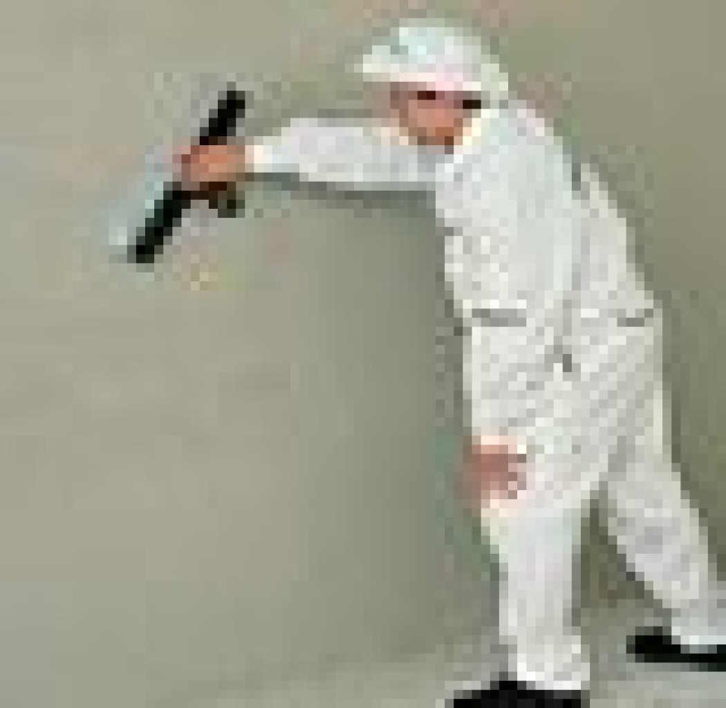

Na czym polega tynkowanie tradycyjne?
Tynki wewnętrzne nakłada sie maszynowo (za pomocą agregatu) lub ręcznie (fot. Nowa Dolina Nidy) |
Tynki cementowo-wapienne wykonuje się jako dwu- lub trójwarstwowe, przy czym pierwsza warstwa obrzutki pełni rolę warstwy kontaktowej, poprawiającej przyczepność.
Następna warstwa narzutu o grubości 1–1,5 cm umożliwia wyrównanie podłoża i stanowi podkład pod gładź wykańczającą lub okładzinę. Przy nakładaniu tynku, w celu uzyskania równej powierzchni, stosuje się metalowe listwy tynkarskie, które wstępnie osadzone na ścianie, pełnią rolę prowadnic, po których prowadzona jest łata wyrównująca powierzchnię narzutu.
Przeciętne zużycie zaprawy przy tynkowaniu tradycyjnym wynosi 25–35 kg/m2 zależnie od stopnia równości podłoża. Tynk cementowo-wapienny przyczynia się do wprowadzenia znacznej ilości wilgoci do pomieszczeń, co powoduje konieczność zapewnienia intensywnej wentylacji do czasu całkowitego jego wyschnięcia.
Gruba warstwa wyprawy tynkarskiej pozwala na zakrycie prowadzonych po ścianie przewodów instalacji elektrycznej, co z kolei eliminuje konieczność wykonywania bruzd pod te przewody.
