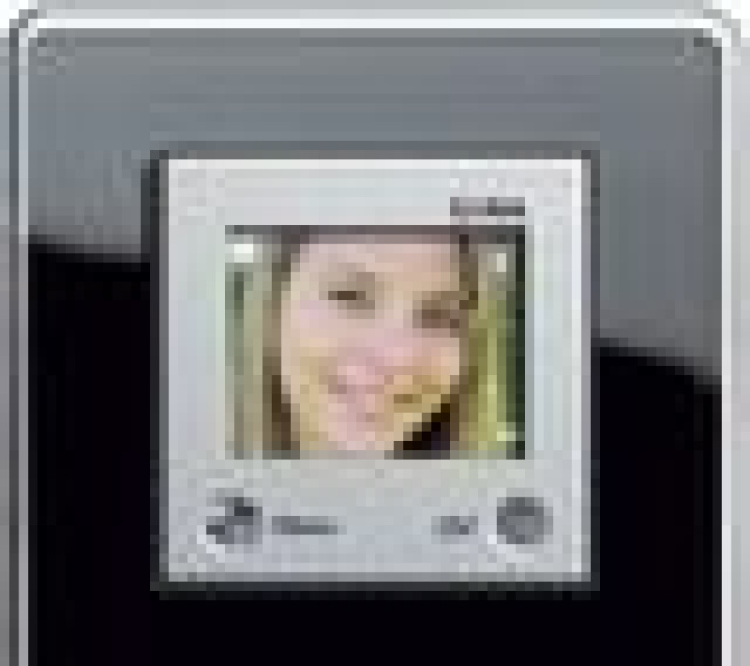

Czym się różni domofon od wideodomofonu?
(fot. Tema) |
Co lepsze – domofon czy wideodomofon?
Chociaż odpowiedź wydaje się oczywista, nie zawsze warto dopłacać do droższego wideodomofonu. Jeżeli furtka jest dobrze widoczna i to zarówno w dzień, jak i w nocy, zwykły domofon wystarczy – przez okno sprawdzimy, kto przyszedł. Jeżeli jednak z domu nie widać furtki albo jest ona tak wykonana, że nie widać, kto za nią stoi lub ulica jest słabo oświetlona, warto kupić wideodomofon.Jaki system wybrać?
Urządzenia domofonowe i wideodomofonowe mogą pracować w systemach analogowym lub cyfrowym. Analogowy jest prostszy i tańszy, każdy unifon jest w nim połączony z bramofonem oddzielnym przewodem. Dobrze się sprawdza w małych instalacjach, gdyż im więcej unifonów podłączonych jest do bramofonu, tym gorsza jest jakość przekazu.Gdy chcemy podłączyć więcej niż dwa unifony, warto zdecydować się na system cyfrowy. Możemy go rozbudować o różne, przydatne funkcje - dodatkowo obsługiwać bramę wjazdową, regulować czas działania elektrozamka w furtce, otwierać ją za pomocą kodu cyfrowego, a także cały system połączyć z systemem ochrony budynku.
