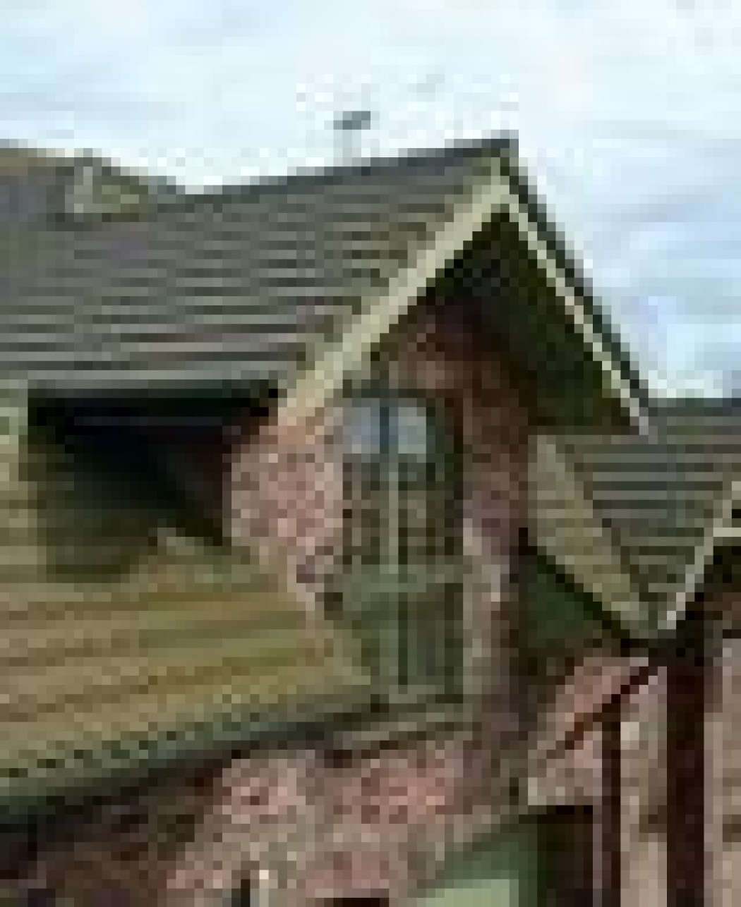

(fot. Wienerberger) |
Na dachach o mniejszym nachyleniu zakład powinien być szerszy, a wtedy może się okazać, że ostateczna liczba dachówek na metrze kwadratowym gotowego dachu będzie inna niż podaje producent. Szerokość połaci dachowej powinna być wielokrotnością szerokości ułożonej dachówki, tak by dachówek nie trzeba było przycinać.
