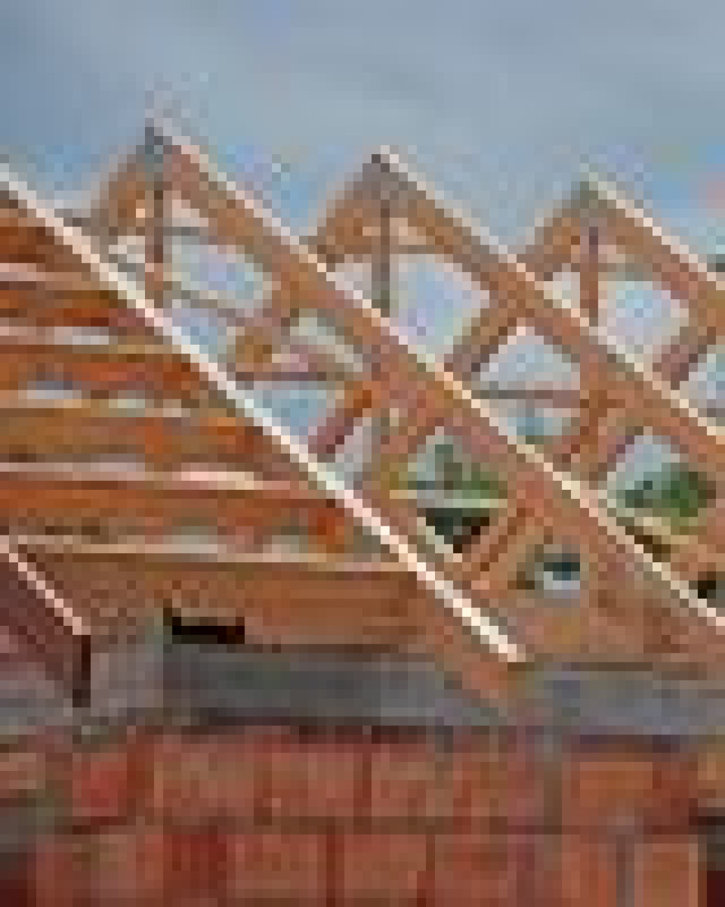

Więźby prefabrykowane, zamawiane w wytwórni, przywozi się gotowe na plac budowy. Są lżejsze niż tradycyjne, a więc zużywa się na nie mniej drewna, ale że są dokładniej wykonane, można z nich zbudować dach o dużej rozpiętości – bez przedzielania słupami przestrzeni na poddaszu. Wykonuje się je z drewna suszonego komorowo i czterostronnie struganego, ze sfazowanymi krawędziami. Takie drewno ma dużo większą odporność na korozję biologiczną i ogień niż to oferowane na składach. Więźbę prefabrykowaną montuje się w 2-3 dni, a jej koszt nie jest dużo większy niż tradycyjnej.Wszystkie elementy prefabrykowanego dachu dostarczone są na miejsce budowy i montowane na przygotowanych podporach. Taka konstrukcja oszczędza czas – umożliwia natychmiastowe wykonywanie pokryć dachowych, ocieplenie i pełne obciążenie dachu bez obawy jego zdeformowania.
