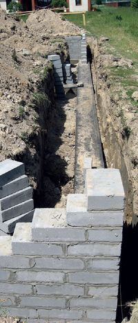

Czy potrzebne są badania geotechniczne gruntu?
(fot. M. Szymanik) |
Wykonanie takich badań powinien też polecić kierownik budowy, jeśli ma jakiekolwiek wątpliwości co do warunków posadowienia. Orientacyjne dane o właściwościach gruntu można uzyskać od sąsiadów, którzy już postawili domy. Pożyteczne jest też zapoznanie się z mapami geologicznymi, jeśli takowe zostały opracowane dla tego terenu. Jeśli projekt opracowywany będzie indywidualnie, projektant powinien zapoznać się z rodzajem gruntu (może to uczynić sam lub zlecić odpowiednie badania) i odpowiednio zaprojektować fundament.
