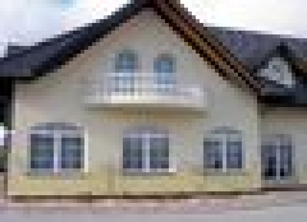

Zależnie od rodzaju ścian okna montuje się:
- w ścianach jednowarstwowych – w środku grubości,
- w dwuwarstwowych – przy zewnętrznej krawędzi warstwy konstrukcyjnej,
- w ścianach trójwarstwowych – w tym samym miejscu co ocieplenie.
W takiej ścianie na etapie wznoszenia ścian montuje się do mocowania okna specjalne obramowanie, na przykład z płyty wiórowo-cementowej grubości 35 mm lub z płyty OSB grubości 25 mm.
Kiedy najlepiej montować okna?
Najlepiej na etapie stanu surowego otwartego, czyli po wzniesieniu ścian i ułożeniu pokrycia dachowego, ale przed ułożeniem tynków wewnętrznych i zewnętrznych. Zamontowanie okien czyni ze stanu surowego otwartego stan surowy zamknięty. Wnętrza zaczynają wtedy wymagać wietrzenia, a w razie potrzeby – także ogrzewania, by temperatura w pomieszczeniach utrzymywała się na poziomie powyżej 5°C, zwłaszcza gdy w domu zamontowane są okna drewniane.
Jeśli nie będziemy skutecznie usuwać nadmiaru wilgoci, okna mogą się wypaczyć. Jeśli z jakiegoś powodu po zakończeniu stanu surowego budowa będzie przez pewien czas zawieszona, lepiej nie montować stolarki, by nie ulegała zniszczeniu, nie została umyślnie uszkodzona lub po prostu ukradziona. W takiej sytuacji najlepiej otwory okienne zakryć deskami.
W jaki sposób przygotować otwór okienny i okno do montażu?
Najpierw trzeba przygotować otwór okienny tak, aby miał równe i proste boki. W razie potrzeby skuwa się nierówności i ościeża okna tynkuje. Przed rozpoczęciem montażu okna demontuje się ruchome skrzydła. Ościeżnicę wstawia się w otwór i opiera ją na zaimpregnowanych drewnianych klockach nośnych. Klocki te muszą znaleźć się pod każdym profilem pionowym.
Operując nimi, ustawia się dokładnie poziomo dolny profil ościeżnicy. W pobliżu górnego rogu umieszcza się klocek tak dobranej grubości, by podparta nim ościeżnica była ustawiona dokładnie pionowo w płaszczyźnie ściany i otworu. W tej pozycji unieruchamia się ościeżnicę klinami umieszczonymi w pobliżu narożników.
