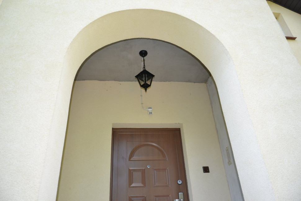

Sufit ganku, nad którym znajduje się wydzielona klatka schodowa
Sufit ganku, nad którym znajduje się wydzielona klatka schodowa, ocieplono dwoma warstwami styropianu o gr. 5 i 2 cm
