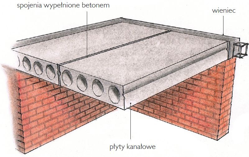

Do ułożenia stropu można zastosować płyty kanałowe (tzw. płyta żerańska) lub z betonu komórkowego. Płyty kanałowe układa się na wyrównanych mocną zaprawą ścianach nośnych, bez konieczności podpierania. Przed ułożeniem należy dokładnie ustalić miejsce i kolejność układania poszczególnych płyt, pamiętając, że na samochodzie na spodzie znajdą się płyty najdłuższe i najszersze, a na wierzchu najmniejsze.
Transport płyt i przyjazd dźwigu powinny być ze sobą zgrane, by uniknąć niepotrzebnych przestojów. Płyty przenosi się na miejsce wbudowania bezpośrednio z ciężarówki. Przed ułożeniem każdej z płyt, w wyznaczonym miejscu na murze rozkłada się rzadką zaprawę cementową i szybko układa na niej płytę. Kanały wzdłuż płyt umożliwiają układanie instalacji, włącznie z instalacją wentylacji mechanicznej.
Dłuższe krawędzie płyt mają wyprofilowane tzw. zamki, które ułatwiają połączenie płyt między sobą, gdy szczelinę zalejemy betonem. Dalsze prace polegają na wypełnieniu betonem złączy wzdłużnych płyt, zaślepieniu kanałów (na przykład kawałkami styropianu), a następnie ułożeniu zbrojenia wieńca i zalaniu go betonem. Po wykonaniu całego stropu można go natychmiast obciążyć, wykorzystując chociażby obecność dźwigu do ustawienia na stropie palet z cegłami lub pustakami.
