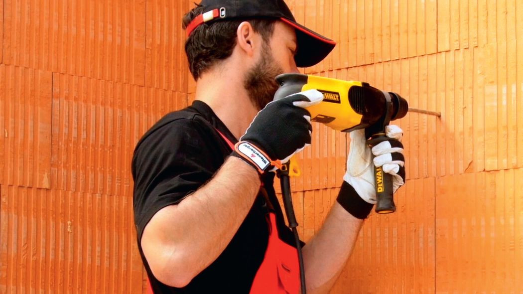

Montaż elementów wykończeniowych w ścianach z pustaków ceramicznych, takich jak Porotherm, jest bezproblemowy - wystarczy przestrzegać kilku kluczowych zasad, które zapewnią trwałość i bezpieczeństwo mocowania.
Przede wszystkim, otwory należy wykonywać przy użyciu wiertarki bez włączonej funkcji udaru, używając wierteł przeznaczonych do ceramiki. Dzięki temu otwór będzie precyzyjny, co pozwoli zachować pewność i nośność mocowania.
Kolejnym aspektem jest dobór odpowiedniego typu kotew lub kołków. Dla lekkich i średnich obciążeń (np. półki, szafki do 50 kg) najlepiej sprawdzą się plastikowe kołki rozporowe. Przy większych obciążeniach lub siłach dynamicznych zaleca się kotwy chemiczne, które zapewniają najwyższą wytrzymałość mechaniczną. Ważne, by wybierać produkty przeznaczone do odpowiednich obciążeń, które są dostępne w każdym markecie budowlanym.
Po wykonaniu otworu istotne jest staranne osadzenie kołka - przy użyciu wkrętarki z regulacją momentu obrotowego lub klucza, by uniknąć przekręcenia kotwy w podłożu, co gwarantuje solidne i trwałe mocowanie.
Te same zasady sprawdzą się przy montażu mechanicznym systemu ETICS (docieplenia) izolacji termicznej z wełny mineralnej czy styropianu. Wystarczy przestrzegać powyższych wskazówek i używać kołków odpowiednich do danego materiału i obciążenia.
