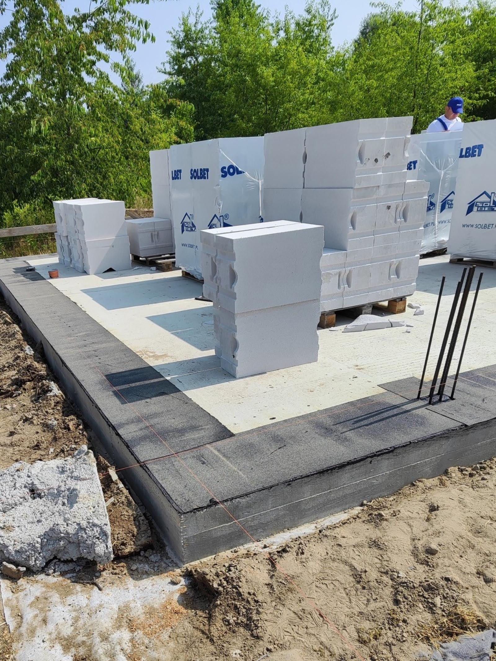

Podłoże, czyli fundament albo strop, na którym będziemy murować pierwszą warstwę nigdy nie jest dostatecznie równe. Dlatego też pierwszą warstwę muru należy wykonywać na zaprawie cementowej, której grubość może wynosić do 15 mm. Pozwala to na skorygowanie odchyłek podłoża. Zaprawa może być wykonana samodzielnie na budowie lub można skorzystać z gotowych zapraw w worku np. Solbet Zaprawa Tradycyjna 0.5. Ważne jest, aby pierwszą warstwę bloczków murować na przekładce - warstwie papy przeznaczonej na fundamenty lub grubej folii hydroizolacyjnej (grubości min. 0,4 mm). Przed przystąpieniem do położenia izolacji poziomej powierzchnię fundamentu lub stropu należy oczyścić z kurzu i pyłu.
Powierzchnia powinna być sucha i równa, a wszelkie nierówności i ubytki uzupełnione. W przypadku stosowania papy, przed jej położeniem należy zastosować powłokę hydroizolacyjną, która wniknie w fundament i jednocześnie zwiększy przyczepność papy do podłoża. Przed zastosowaniem folii wszelkie nierówności podłoża należy wyrównać za pomocą warstwy zaprawy cementowej, która zabezpieczy ją przed przebiciem. Dopiero na kolejnej warstwie zaprawy cementowej będziemy murować pierwszą warstwę bloczków. Izolacja - niezależnie od jej rodzaju - powinna być szersza niż obrys muru. Jej długość powinna umożliwić prawidłowe połączenie z izolacją pionową fundamentów. Zarówno papę jak i folię należy układać z odpowiednim zakładem co najmniej 10 cm.

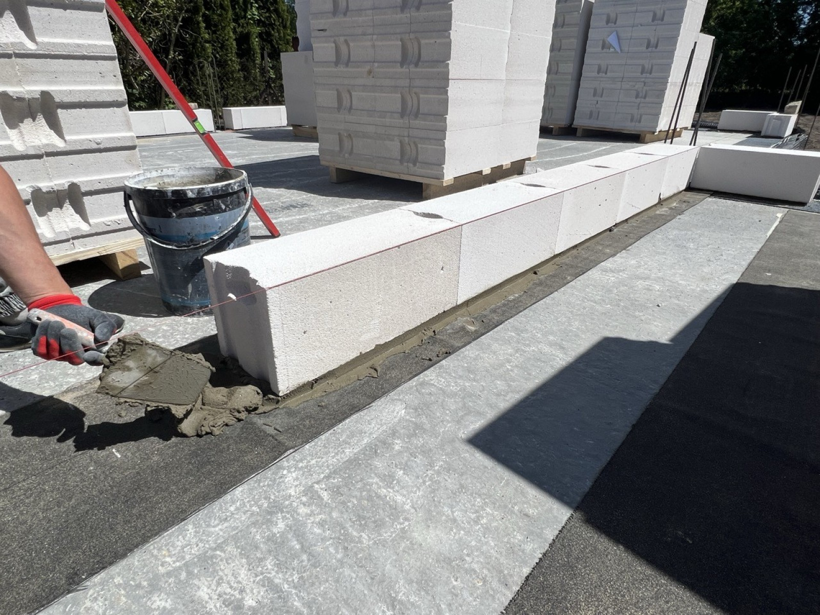

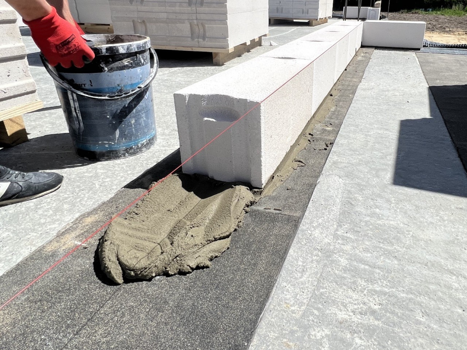

Po ułożeniu izolacji poziomej fundamentów możemy przystąpić do murowania pierwszej warstwy na zaprawie cementowej. Konsystencja zaprawy powinna być tak dobrana, aby bloczki nie osiadały pod własnym ciężarem. Murowanie rozpoczynamy od wykonania narożnika w najwyższym punkcie budynku. Ważne jest, aby na tym etapie każdy bloczek został wypoziomowany przy pomocy poziomnicy i gumowego młotka. Przy murowaniu z bloczków profilowanych na pióro i wpust warto zwrócić uwagę na ułożenie bloczka w taki sposób, aby pióra były skierowane na zewnętrz, co ułatwi późniejsze prace związane z tynkowaniem. Po wymurowaniu narożników rozciąga się pomiędzy nimi sznurek murarski i uzupełnia warstwę.
Rozłożony sznurek murarski ułatwi nam kontrolę ułożenia bloczków w poziomie, w warstwie. W przypadku stosowania bloczków z betonu komórkowego gładkich lub typu wpust - wpust przy łączeniu bloczków należy zawsze spoinę pionową wypełnić zaprawą do cienkich spoin do betonu komórkowego np. Solbet zaprawa do cienkich spoin do betonu komórkowego 0.1 lub 0.2. Spoina pionowa powinna być również bezwzględnie wypełniona zaprawą, gdy łączone są dwa elementy, z których przynajmniej jeden ma gładką powierzchnię czołową np. w narożniku. W przypadku, jeśli długość muru nie jest wielokrotnością długości bloczka, warstwę należy uzupełnić odpowiednio przyciętym fragmentem bloczka (należy pamiętać o wypełnieniu spoiny pionowej zaprawą). Do murowania kolejnych warstw muru można przystąpić po związaniu zaprawy cementowej, w zależności od warunków pogodowych może to potrwać około 1 – 2 godziny po ułożeniu pierwszej warstwy bloczków.
Konsystencja zaprawy powinna być tak dobrana, aby bloczki nie osiadały pod własnym ciężarem. (fot. Solbet)
