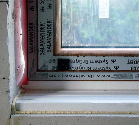

Odpowiedź eksperta: Montując okna, warto zastosować tzw. ciepłe parapety. Jak to zrobić?
Ciepłe parapety, to najczęściej profile podokienne, wykonane z bardzo twardego polistyrenu ekstrudowanego XPS (styroduru) lub ze styropianu (EPS). Eliminują problem przedmuchów między oknem a parapetem i likwidują powstawanie w tych miejscach mostków termicznych, ograniczają zatem w znaczący sposób straty ciepła. Ponadto zapobiegają powstawaniu zawilgoceń. Profile stanowią jednocześnie oparcie parapetów zewnętrznego i wewnętrznego. Są łatwe w montażu.
Uwaga! Jeżeli parapety zewnętrzne planujemy zamontować w późniejszym terminie, to profile podokienne należy zabezpieczyć przed działaniem promieni słonecznych, malując je preparatem gruntującym, przeznaczonym pod tynki. Można użyć też odpowiednio rozwodnionego kleju do styropianu lub do siatki elewacyjnej.
Przyklejenie kształtek do otworu okiennego za pomocą kleju do styropianu (lub odpowiedniej pianki) i po ich wyschnięciu nałożenie ramy okna na profil.
Przyklejenie kształtek do otworu okiennego za pomocą kleju do styropianu (lub odpowiedniej pianki) i po ich wyschnięciu nałożenie ramy okna na profil. fot. Aluplast, Cz. Dąbrowski
