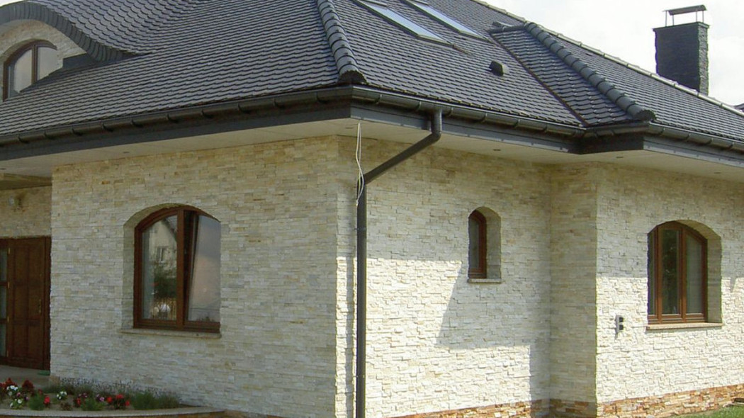

Na zdjęciu otwierającym: Kamienne parapety zewnętrzne spotyka się najczęściej w domach, których elewacje wykończono tym samym materiałem (fot. Kimar Pro Art)
