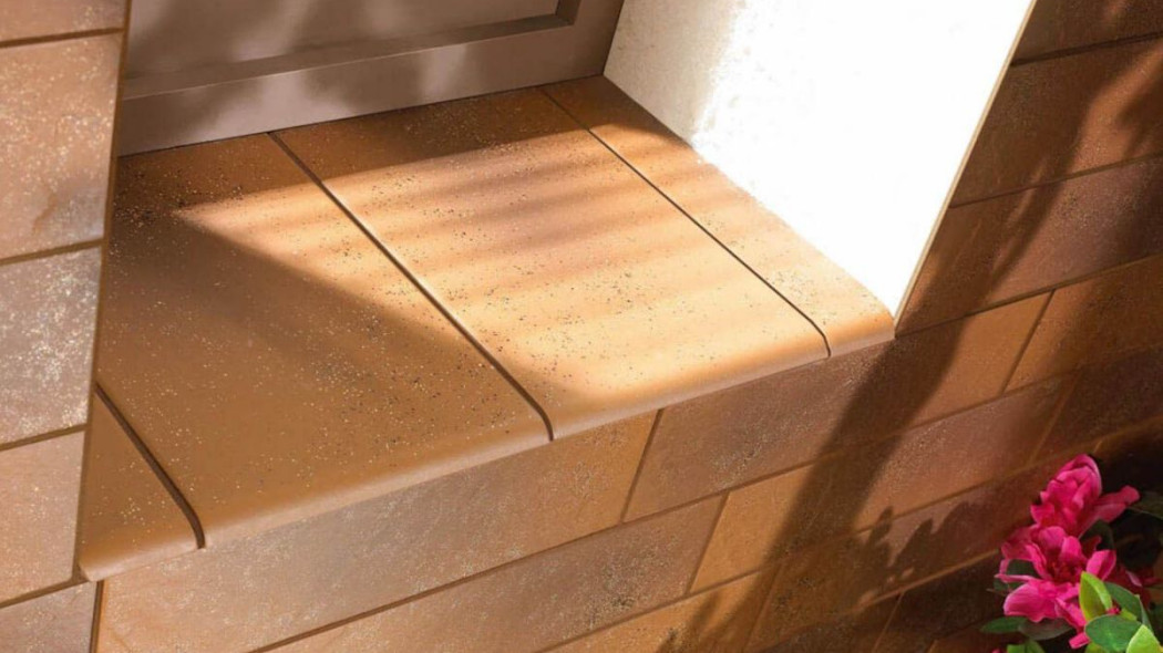

  • Podłoże musi być dobrze wyrównane - to zagwarantuje odpowiednią przyczepność.
  • Po zakończeniu prac tynkarskich należy je zagruntować odpowiednim preparatem wskazanym w karcie technicznej zaprawy klejowej.
  • Podłoże po usunięciu starych parapetów najlepiej zaszpachlować.
  • Płytki układa się na zaprawie klejowej, przygotowanej z produktów pochodzących od jednego producenta - dzięki temu wszystkie warstwy będą ze sobą idealnie współpracowały.
  • Pierwszą warstwę zaprawy nakłada się kielnią na podłoże i dokładnie w nie wciera.
  • Następnie pacą zębatą wykonuje się warstwę grzebieniową - ze spadkiem o 1-2%,jeśli wybrany parapet nie ma spadku uformowanego fabrycznie.
  • Następnie płytki pokrywa się od spodu klejem i rozprowadza go pacą zębatą - tak aby utworzyć rowki prostopadłe do tych na warstwie grzebieniowej. Płytki przykleja się w odstępach ok. 6 mm. Spoinowanie rozpoczyna się po 24 godzinach; zaprawa do spoinowania powinna być elastyczna i odporna na mróz.

Na zdjęciu otwierającym: Klinkierowy parapet (płytki Semir Beige Parapet) (fot. Ceramika Paradyż)
