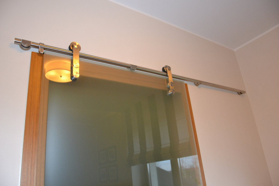

Stalowa konstrukcja przesuwna drzwi jest doskonale widoczna

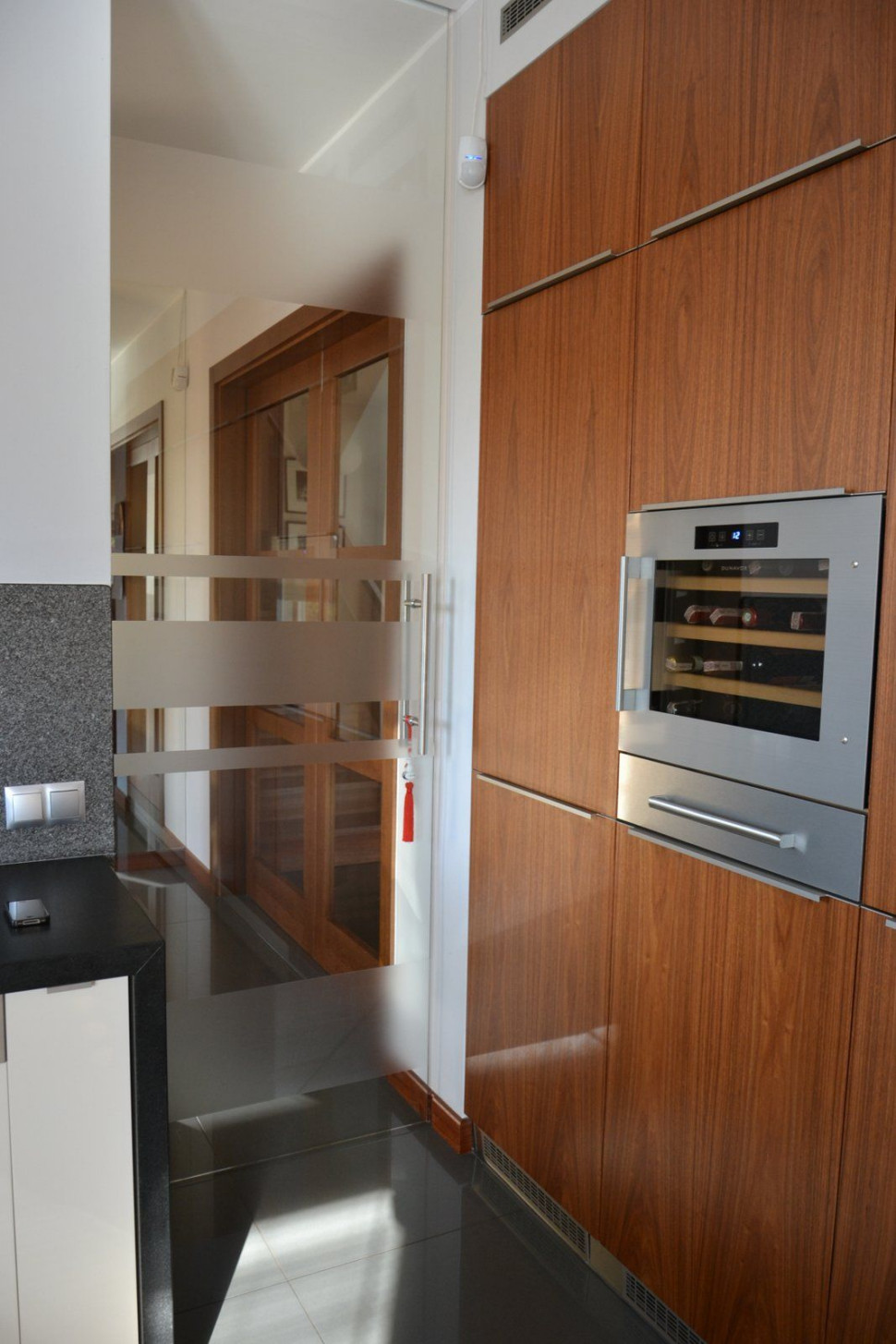

Decyzja: przesuwne drzwi zastosowałam w wyznaczonych miejscach domu, ponieważ zajmują mniej miejsca, niż rozwierane. Ze względu na wygodne noszenie zakupów, zaplanowałam jedne z nich na trasie z garażu, przez szatnię i wiatrołap, do kuchni. Wspólnie z architektem już w fazie projektowej schowałam je w kasecie ściennej, żeby ewentualnie nie uderzać w nie siatkami z zakupami.
Ruchome skrzydło tworzy tafla przezroczystego bezpiecznego szkła, bo takie najbardziej mi się podoba, jednak po dwóch miesiącach nakleiłam na nie naklejki w kształcie matowych poziomych pasów. Okazało się, że psy nie widziały skrzydła i boleśnie się o nie uderzały. Bałam się więc, że goście też go nie zauważą.

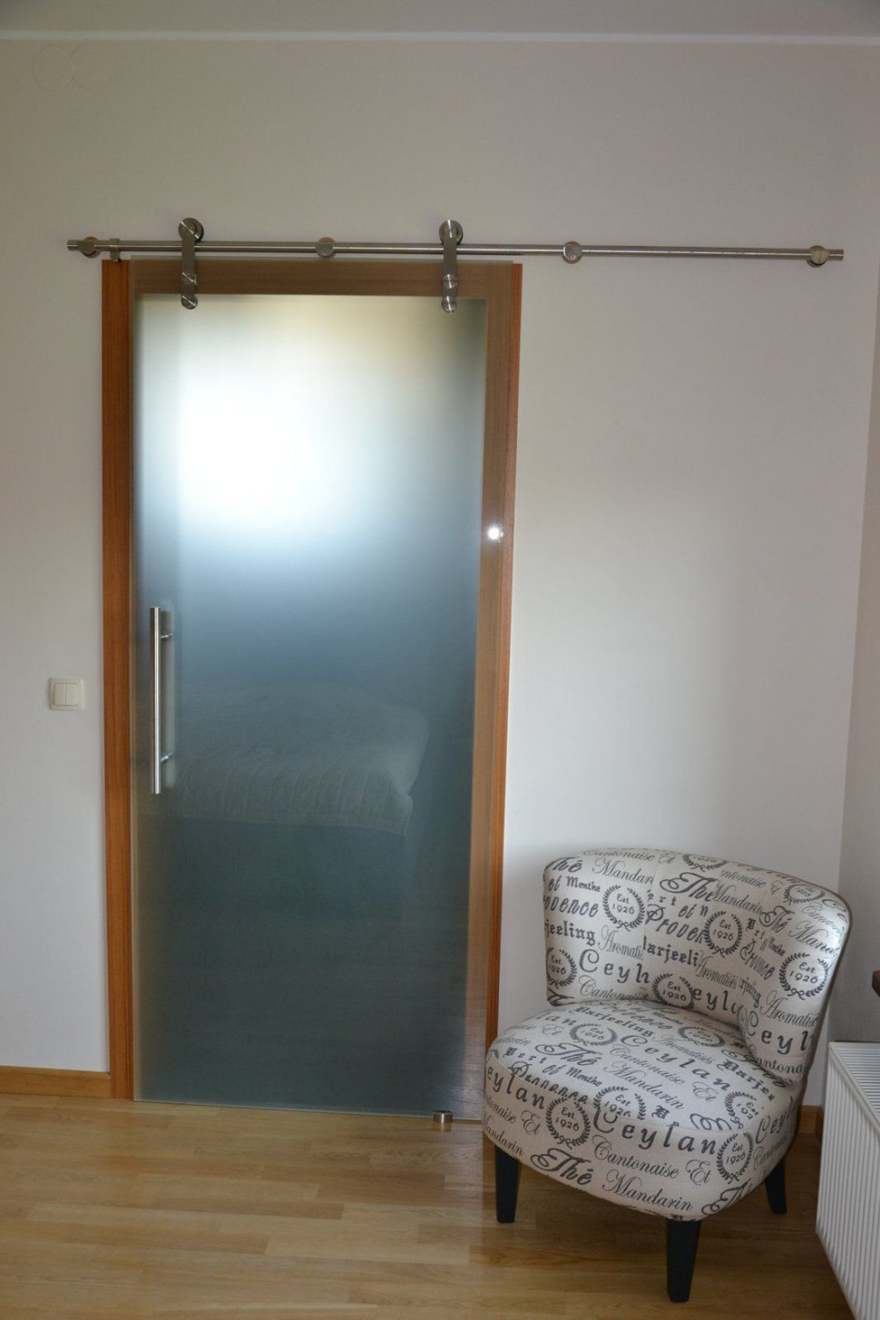

Do małżeńskiej łazienki, przylegającej do sypialni, od razu wybrałam mleczne szkło, by w jej wnętrzu zapewnić pożądaną intymność. Niekiedy do naszej sypialni zaglądają dzieci, a nawet odwiedzający je koledzy. Chciałam przełamać nowoczesną, lecz elegancką stylistykę sypialni, jakimś odważnym elementem, dlatego zamówiłam drzwi przesuwające się na rolkach po stalowej szynie, zamontowanej po prostu na ścianie, od strony sypialni.
W przeciwieństwie do drzwi kuchennych, konstrukcja jest tu doskonale widoczna i stanowi rodzaj dekoracji. Obecnie już nie jestem z tej decyzji tak zadowolona, jak na początku - element ten szybko się opatrzył. Szkoda, że nie chowają się w kasecie ściennej. Prosta elegancka forma jest uniwersalna i broni się dłużej!
Przesuwne drzwi z hartowanego szkła o gr. 5 mm zastosowano między wiatrołapem i kuchnią
Model z mlecznego szkła pozwala zachować intymność w łazience

Budując dom obecnie, nie ulokowałabym szklanych skrzydeł między wiatrołapem a kuchnią, bo niekiedy widać przez nie kuchenny nieład. Pełne drzwi są w tym miejscu bardziej wskazane. Z drugiej jednak strony szklany element nie dzieli tak wyraźnie przestrzeni jak pełny. Drzwi zamykam w zasadzie tylko kiedy wyjeżdżamy, bo na co dzień otwieram je na przestrzał.
Szklany model w łazience jest wygodny w użytkowaniu. Na mlecznym szkle nie widać śladów dziecięcych rączek, które odznaczają się, niestety, na drzwiach w kuchni. Na szczęście szkło łatwo się myje. Grube tafle dobrze izolują wnętrza akustycznie.
