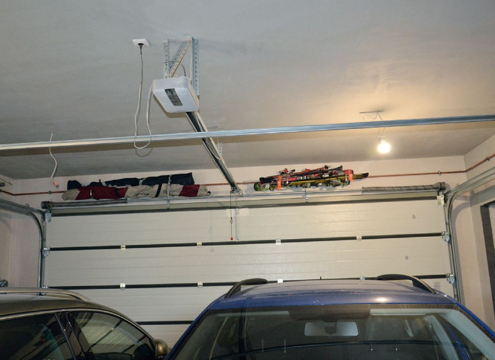

  • Napęd - firmowy, z paskiem kewlarowym, siła uciągu 800 N, prędkość 17-24 cm/s, zintegrowane oświetlenie LED, opcja wentylacji garażu.

Wraz z bramą zainstalowano firmowy napęd o uciągu 800 N, z paskiem kewlarowym.

  • Pół roku temu wezwaliśmy serwisanta do wyregulowania sprężyn w mechanizmie jezdnym (brama przestała się otwierać w jednym rzucie, stawała i uruchamiała się ponownie). Teraz już działa płynnie, w zadanym tempie 22 cm/s. Raz w roku oliwimy elementy mechaniczne (m.in. rolki, sworznie, sprężyny) smarem do bram w spreju, zgodnie z zaleceniem producenta.

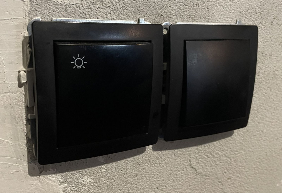

  • Montaż bramy, który trwał dzień, umówiliśmy przed ułożeniem ocieplenia i tynków na elewacji, ale była już gotowa posadzka oraz przewody do napędu i przycisku na ścianie. Radzę nie zapomnieć o tym ostatnim, bo jest przydatny. Dobrze, że mąż nie pominął tego elementu. Żałuję jednak, że elektryk usytuował przycisk bramy tuż przy łączniku oświetlenia - zdarza się przez pomyłkę wcisnąć nie ten, co potrzeba. Ponieważ zamontowano nam lekko uszkodzony płaszcz (od strony wnętrza jeden segment był wgnieciony), producent zobowiązał się wymienić ten pojedynczy element. Czekaliśmy na to kilka miesięcy, ale operacja odbyła się sprawnie i darmowo.
