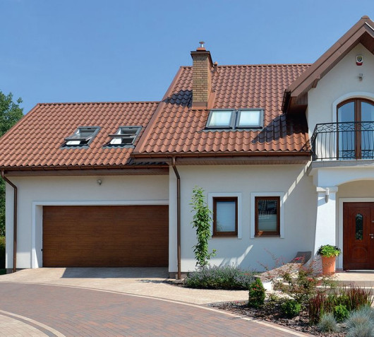

Kiedy nastały najsilniejsze mrozy, blacha znajdująca się wewnątrz garażu miała kontakt z ciepłym powietrzem, a od strony zewnętrznej z mroźnym i z tego powodu kurczyła się. Efekt był taki, że od strony garażu płaszcz stalowy był długi, zaś od strony dworu krótszy i tracił płaszczyznę, odkształcając się w łuk - mówią Magda i Paweł, Członkowie Klubu Budujących Dom, którzy górną segmentową bramę garażową użytkują od 2008 r.

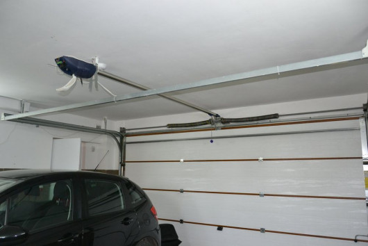

  • Napęd - z mechanizmem łańcuchowym, siła uciągu 900 N, system wykrywania przeszkody, ciche i łagodne domykanie, czujniki optyczne.

Jeśli chodzi o izolację termiczną, wrota są bardzo ok. Podczas największych mrozów grzejnik w garażu włącza się sporadycznie. Jednak podczas pierwszej zimy pojawił się problem ze sztywnością górnego segmentu. Na początku nie był on zakończony sztywną obejmą. Kiedy nastały najsilniejsze mrozy, blacha znajdująca się wewnątrz garażu miała kontakt z ciepłym powietrzem, a od strony zewnętrznej z mroźnym i z tego powodu kurczyła się. Efekt był taki, że od strony garażu płaszcz stalowy był długi, zaś od strony dworu krótszy i tracił płaszczyznę, odkształcając się w łuk. Segment nie dociskał się do uszczelki w nadprożu i podczas mrozów brama rozszczelniała się.
Od razu zgłosiłem to u instalatora, a on u producenta. Reakcja była natychmiastowa. Doprojektował obejmę i zamontował ją nie tylko u nas, ale na stałe włączył do produkcji. Od tamtej pory płaszcz jest sztywny i szczelny. To oczywiście zasługa również uszczelek. Nasza brama skierowana jest na zachód i niekiedy słyszymy, że pracuje pod naporem wiatru, a jednak nie wdziera się on do wnętrza garażu.
Raz na 2 lata podajemy na zawiasy kilka kropel oleju, żeby dobrze działały. Markowy napęd funkcjonuje sprawnie, zepsuł się jedynie wyłącznik krańcowy na mechanizmie łańcuchowym. To mały kawałek plastiku, więc łatwo go wymienić.
