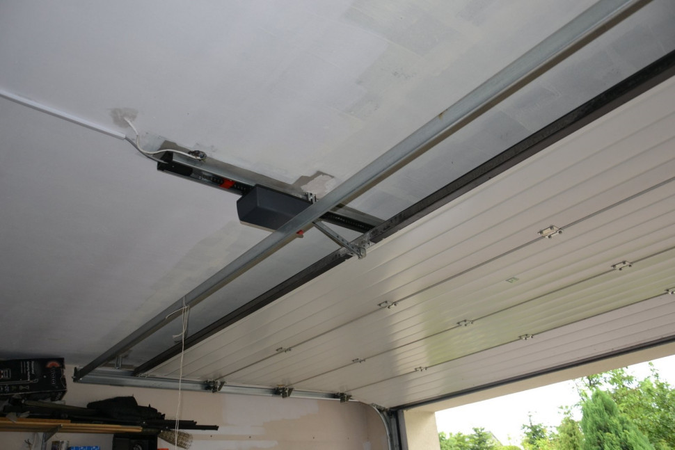

Napęd i ułożenie wrót w pozycji otwartej - horyzontalnej

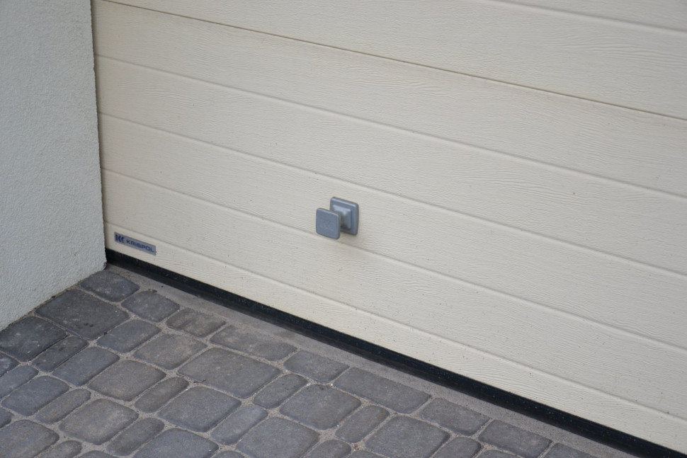

Pochwyt ułatwia ręczne podnoszenie wrót. Dolna uszczelka nie przymarza do progu

  • Monterzy sami dokonali pomiarów garażu. Miał już wylaną betonową posadzkę i wiedziałem, że później wykończę ją żywicą, co dawało im sygnał, że nie trzeba będzie po jej ułożeniu powtórnie pasować bramy. Montując prowadnice i napęd, musieli za to, poprzez warstwę ocieplenia, dobijać się do betonu. Montaż trwał 2 dni. Jak dotąd, brama i napęd działają bezawaryjnie.

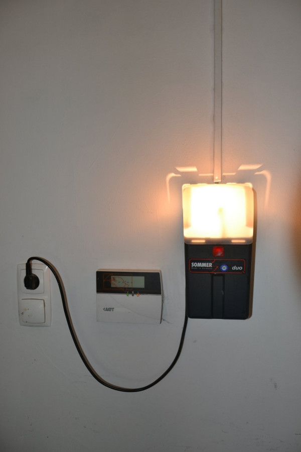

    Kiedy spaliła się nietypowa żarówka w napędzie, ten sam technik doradził, żeby zastąpić ją żarówką ze... Stara. Zamiast 60 zł, zapłaciłem 6 zł. Choć jest nas dwoje, od początku zamówiłem 3 piloty, żeby jeden można było dać np. rodzinie, pani sprzątającej, sąsiadom. Awaryjny pilot nie leży w szufladzie!

  • System ręcznego podnoszenia bramy uruchamialiśmy zaledwie kilka razy. Żona potrzebowała wtedy mojej konsultacji przez telefon, bo nie pamiętała, co i gdzie trzeba odblokować. Narzekała również na ciężar wrót. W takich momentach bardzo przydają się pochwyty po ich obu stronach, które na szczęście zamówiłem od razu. Warto je mieć - to wydatek do 50 zł za sztukę. Co 2 lata smaruję prowadnice gęstym smarem maszynowym Towot i wrota płynnie pracują.

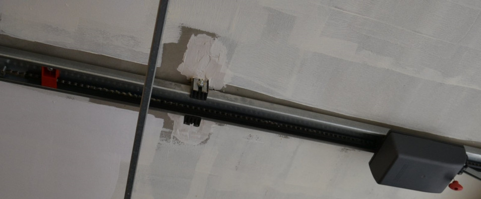

Mechanizm łańcuchowy napędu
