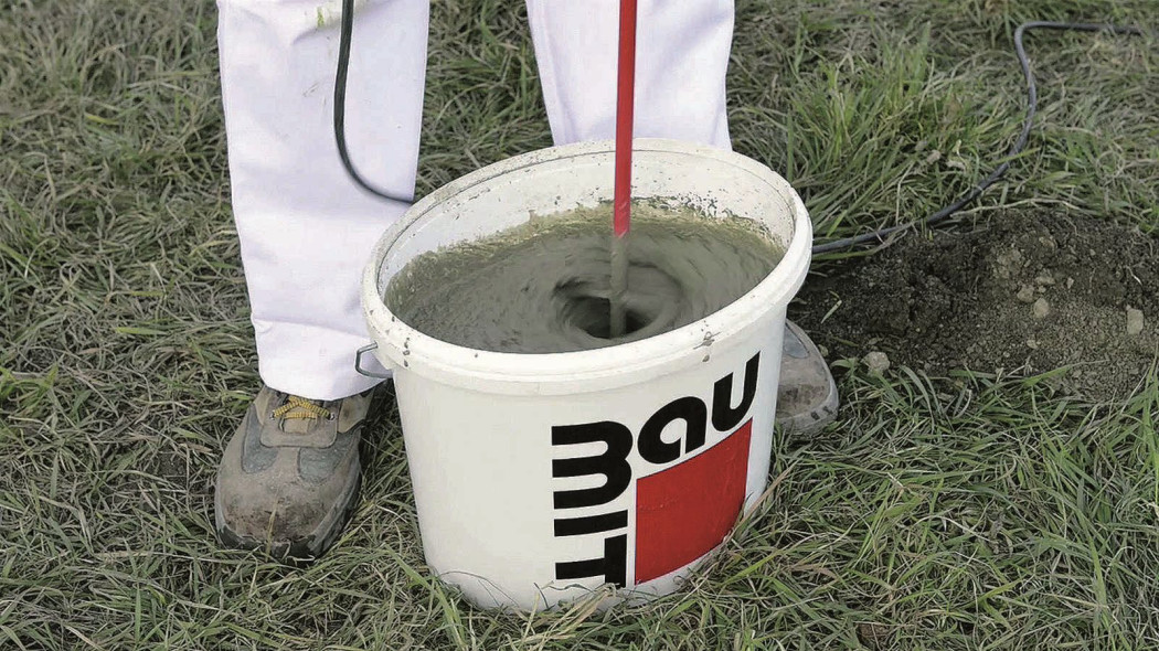

Nowoczesne mieszanki - precyzja i powtarzalność
Dzisiejsze betony produkowane są również fabrycznie, co pozwala zachować pełną kontrolę nad procesem wytwarzania i gwarantuje powtarzalność parametrów w każdym worku. Ich jakość i zgodność z krajowymi oraz europejskimi normami potwierdzają badania prowadzone w certyfikowanych laboratoriach. Starannie opracowane receptury i odpowiednio dobrane kruszywa sprawiają, że współczesne mieszanki łączą bardzo wysoką wytrzymałość z doskonałymi właściwościami roboczymi. Każdy produkt ma też określony zakres dozowania wody zarobowej, dzięki czemu można dobrać konsystencję odpowiednią do danego zadania - bez kompromisów dla parametrów technicznych. Mieszanki betonowe można stosować zarówno ręcznie, przy użyciu mieszadła elektrycznego lub betoniarki, jak również maszynowo, przy wykorzystaniu mieszarki przepływowej czy agregatów typu mixokret - w zależności od skali i charakteru inwestycji.
Współczesne mieszanki betonu łączą bardzo wysoką wytrzymałość z doskonałymi właściwościami roboczymi

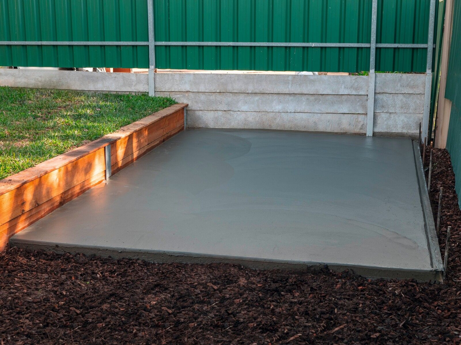

Szybko i mocno
Tam, gdzie wymagany jest szybki przyrost wytrzymałości i wysoka wytrzymałość, sprawdzi się Baumit Beton B30 klasy C25/30. Mieszanka ta łączy bardzo wysoką wytrzymałość ≥30 MPa z krótkim czasem wiązania. Już po około 6 godzinach pozwala rozformować szalunki i wstępnie obciążać uzyskaną powierzchnię. Doskonale sprawdza się na przykład przy montażu bram wjazdowych, elementów ogrodzeniowych oraz naprawach murków, schodów itd. Można używać go także jako podkład betonowy w pomieszczeniach technicznych, piwnicach czy garażach lub na zewnątrz, w miejscach narażonych na trudne warunki atmosferyczne, na przykład jako płyta dociskowa na tarasie czy balkonie.

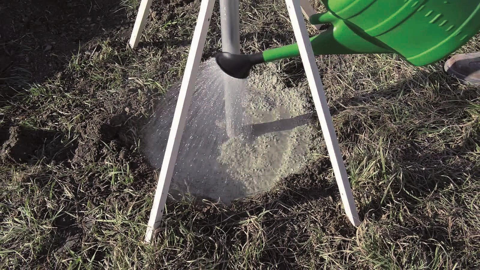

Błyskawiczna moc bez mieszania i prądu
Są też sytuacje, w których potrzebne jest błyskawiczne działanie - wtedy warto sięgnąć po Baumit Gala Fix, beton o bardzo wysokiej wytrzymałości (≥40 MPa), który wiąże już w 30 minut przy zastosowaniu bez mieszania, a po godzinie przy tradycyjnym mieszaniu. To rozwiązanie stworzone głównie z myślą o pracach montażowych i naprawczych w terenie, ale też wszędzie tam, gdzie liczy się czas, siła oraz pełna mobilność. Idealne do szybkich montaży, napraw czy prac w miejscach bez dostępu do energii elektrycznej. Nie wymaga mieszarki ani elektronarzędzi - wystarczy wysypać i polać wodą, choć w razie potrzeby, może być także przygotowany w sposób tradycyjny i mieszany mechanicznie.
Szybkość wiązania to atut nie tylko w nagłych sytuacjach, ale też przy niepewnej pogodzie. Baumit Gala Fix pozwala zakończyć prace, zanim nadciągną opady lub spadnie temperatura, minimalizując ryzyko uszkodzenia nowo wykonanych elementów.
Beton Baumit Gala Fix
