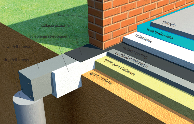

- Wspomnę jeszcze o jednym wariancie. Gdy warstwa nośna gruntu znajduje się na dużej głębokości, konieczne może się okazać wykonanie fundamentu palowego. Składa się on ze słupów żelbetowych wylanych w gruncie, na wierzchu których umieszcza się żelbetową belkę, będącą oparciem dla ścian nośnych budynku. Rozstaw słupów wynosi najczęściej 2-3 m, a ich przekrój, zbrojenie i głębokość posadowienia dobiera się, w zależności od przenoszonych obciążeń i nośności gruntu. Zaletą takiego sposobu fundamentowania jest zapewnienie skutecznej izolacji termicznej od gruntu. Punktowe oparcie na słupach umożliwia ułożenie ocieplenia wokół belki, zapewniając termoizolację ścian od gruntu.
Fundament na słupach - schemat budowy
