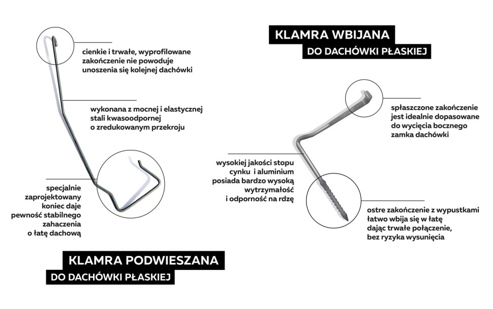

Rodzaje klamer do dachówek płaskich
Na rynku dostępne są dwa typy omawianych akcesoriów: wbijane oraz podwieszane. Pierwszy rodzaj klamer ma spłaszczone zakończenie, które po zaczepieniu wpasowuje się w wycięcia bocznego zamka dachówki i nie koliduje później z kolejną. Klamra podwieszana posiada natomiast cienkie zakończenie wyprofilowane w taki sposób, aby idealnie pasować do żłobień zamka. Od spodu uformowana jest pod wymiar łaty, umożliwiając szybkie i pewne zahaczenie oraz właściwe napięcie.
Cechy dobrej klamry montażowej
Dobra klamra montażowa powinna wyróżniać się kilkoma istotnymi cechami. Ważne jest wykorzystanie wysokiej jakości materiałów, przekładające się na dużą trwałość i, w przypadku klamry podwieszanej, elastyczność. Klamra wbijana powinna kończyć się ostrym zakończeniem umożliwiającym łatwe wbijanie jej w łatę. Czasem, dodatkowo posiadają one odpowiednio ukształtowane wypustki, które sprzyjają uzyskaniu trwałego połączenia z łatą, bez ryzyka wysunięcia. Akcesoria marki CREATON dla dachówek płaskich, takich jak ceramiczna SIMPLA czy cementowa KAPSTADT, wykonane są ze stopu cynku i aluminium (klamry wbijane) lub mocnej i elastycznej stali kwasoodpornej (klamry podwieszane). W efekcie pozostają niezwykle wytrzymałe, a także odporne na rdzę.
