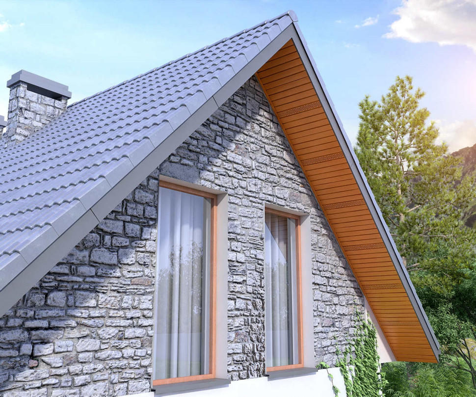

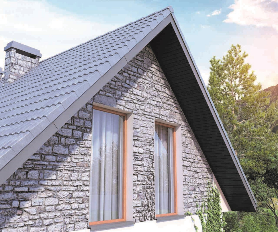

Jaki wybrać kolor podbitki dachowej?
Ze względu na swoje walory estetyczne, podsufitkę należy dobierać kolorystycznie do innych elementów wykończeniowych, np. dachu, orynnowania czy stolarki otworowej. Umiejętnie wyselekcjonowana barwa może podkreślić wygląd i styl budynku. Na rynku dostępna jest szeroka gama farb, bejc i lakierów do drewna, które można zastosować w przypadku podbitki drewnianej. Inwestorzy, którzy zdecydowali się na zabudowanie okapu materiałem z tworzywa sztucznego, mają równie szeroki wybór, gdyż producenci co roku prześcigają się w nowych rozwiązaniach, starając dopasować swoją ofertę do aktualnych trendów oraz oczekiwań klientów.
Podsufitka jasna i ciemna (fot. Galeco)
- Poza kolorem ważny jest jeszcze sam układ listew podbitki. Można montować je zarówno równolegle, prostopadle, jak i ukośnie do ściany budynku, tworząc w ten sposób ciekawe wizualnie zestawienia. Najczęściej jednak stosuje się schemat prostopadły, przy którym wykorzystuje się krótsze panele. Jest on nie tylko łatwiejszy w montażu, ale daje także możliwość optycznego zatuszowania ewentualnych niedoskonałości - objaśnia ekspert marki Galeco.
