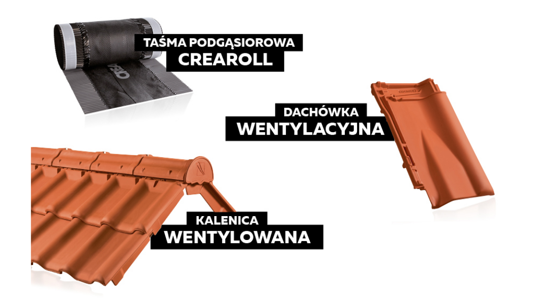

Aby jednak cały proces przebiegał swobodnie pod pokryciem dachowym zachowana musi być optymalna przestrzeń wentylacyjna. W tym celu wystarczy zastosować kontrłaty o wysokości minimum 25 mm. Przy takim rozwiązaniu przekrój szczeliny wentylacyjnej będzie na tyle duży, by zagwarantować jej prawidłowe funkcjonowanie. Wilgotne powietrze jest natomiast wypychane przez wylot w strefie kalenicy - szczytowej krawędzi dachu, stanowiącej miejsce łączenia się połaci.
Dodatkowo powinna zabezpieczać je specjalna taśma podgąsiorowa lub zamontowanie kalenicy wentylowanej uniemożliwiające przedostawanie się deszczu oraz zanieczyszczeń pod połać.
Kiedy i po co stosuje się dachówki wentylacyjne?

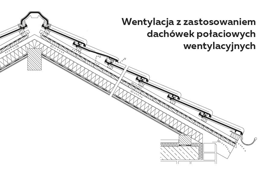

Kolejnym elementem ułatwiającym usuwanie pary wodnej spod dachu są dachówki wentylacyjne. Ich specjalna konstrukcja umożliwia wylot wilgotnego powietrza spod połaci przez samą dachówkę. Na to rozwiązanie warto zdecydować się przynajmniej w kilku przypadkach.
Montaż dachówek wentylacyjnych jest zalecany na dużych połaciach. Warto z nich skorzystać zwłaszcza w takich miejscach, gdzie przepływ powietrza pod pokryciem zablokowany jest przez elementy konstrukcyjne domu. Dzieje się tak w przypadku kominów lub okien dachowych. Rozwiązanie to sprawdzi się także na dachach mniej typowych, na przykład tych, które pozbawione są kalenicy pełniącej funkcję wylotu wilgotnego powietrza.

Wentylacja z zastosowaniem dachówek połaciowych wentylacyjnych - schemat
