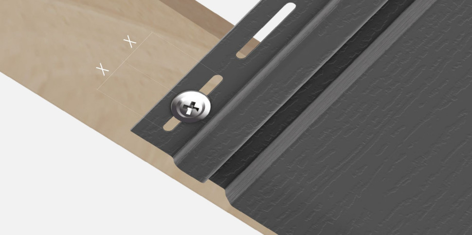

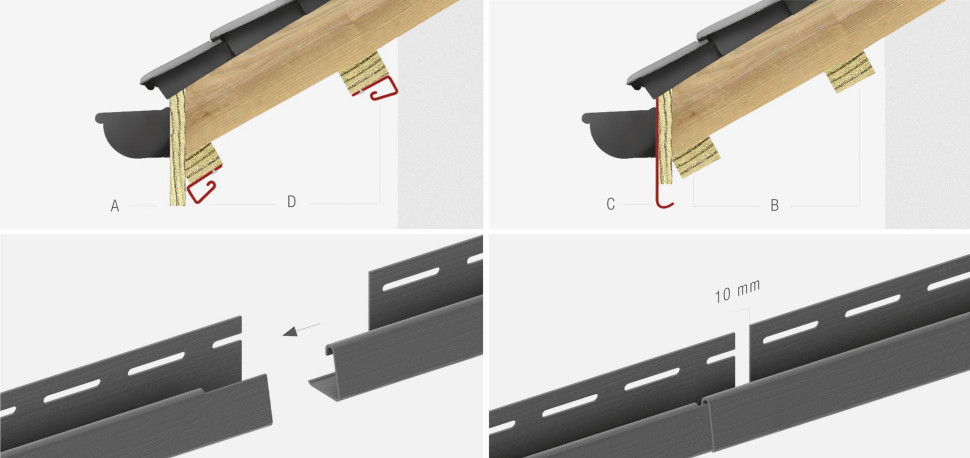

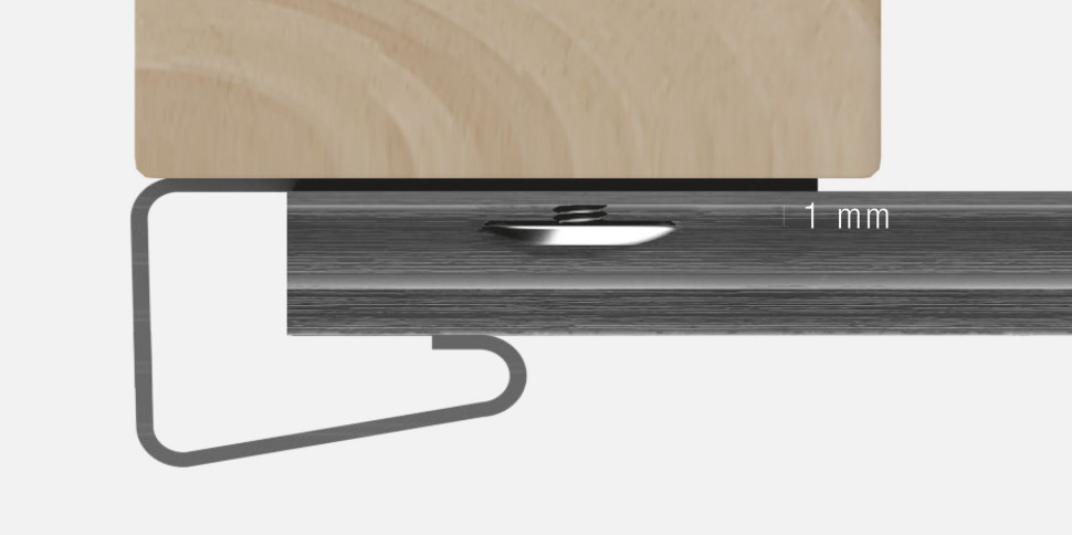

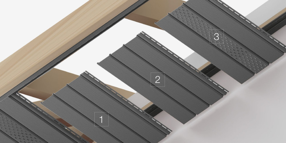

Listwy J montujemy na obwodzie zabudowanego dachu, mocując je do łat w odległościach, co około 30 cm. Łączymy je ze sobą na zakładkę, wykonując wycięcie umożliwiające kompensację temperaturowych zmian długości. Jeden z końców podsufitki, zamiast do listwy J można zamocować do odpowiednio uformowanej obróbki blacharskiej deski czołowej. Ze względu na rozciągliwość cieplną podsufitki, aby umożliwić swobodne ruchy termiczne, panele do 2 m długości przycina się na długość 5 mm krótszą od rozstawu listew J. Odpowiednio przycięte panele wsuwa się, lekko uginając je w połowie, pomiędzy listwy J. Część paneli powinna być perforowana i montowana co trzeci lub co czwarty panel w celu uzyskania prawidłowej wentylacji dachu. Do montażu wykorzystuje się wkręty zabezpieczone przed korozją o długości nie mniejszej niż 20 mm i wielkości łba min. 8 mm.
Montaż elementów podsufitki do konstrukcji nośnej

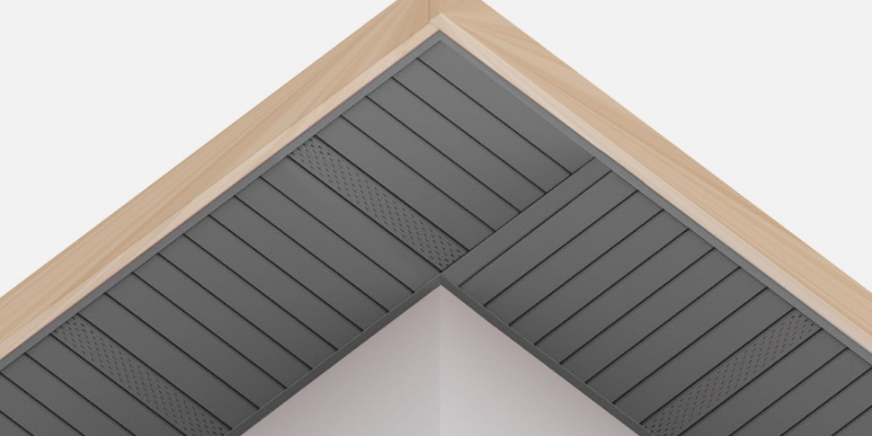

Deski perforowane

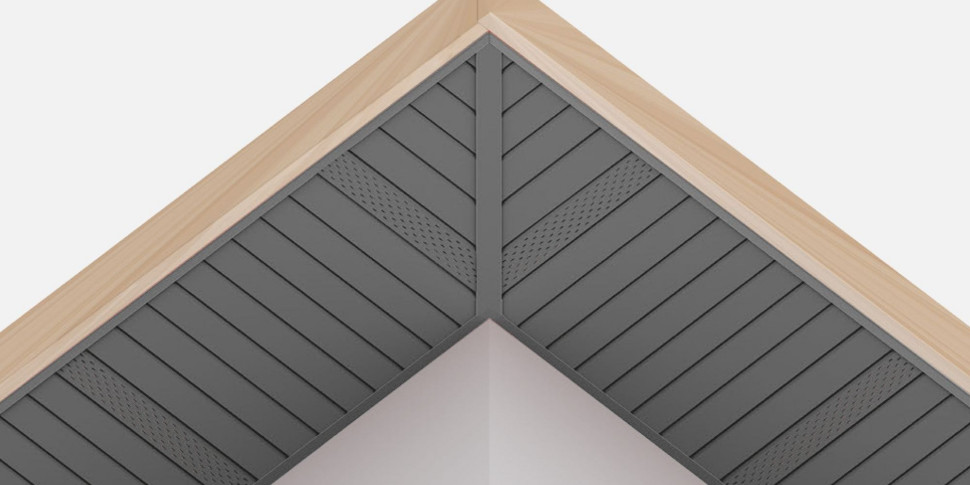

Wykończenie narożnika budynku, można wykonać na dwa sposoby wykorzystując listwę H. Panele można dociąć pod kątem 45 stopni lub docinając tylko ostatni panel dopasowując odpowiednio jego szerokość. Zastosowanie listwy narożnej zewnętrznej umożliwia montaż podsufitki do różnego rodzaju konstrukcji dachowych. To element, który pozwala na estetyczne wykończenie krawędzi zewnętrznych podsufitek dachowych oraz narożników wystających płatwi dachowych.
Wykończenie narożnika budynku listwą H
