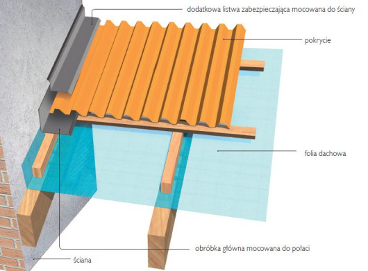

Pokazujemy na schemacie, jak prawidłowo wykonać obróbki przyścienne i ile to kosztuje.
Obróbki przyścienne montuje się na styku połaci dachu ze ścianą budynku. Najbezpieczniejszym rozwiązaniem jest montaż obróbek dwuczęściowych, podobnie jak na kominie. Obróbkę główną przytwierdza się do połaci, a dodatkową listwę zabezpieczającą do muru.
W praktyce najczęściej obróbki przyścienne wykonuje się jednak jako jednoelementowe, wykorzystując tylko obróbkę główną. Należy ją wówczas mocować do ściany, nie do pokrycia, a połączenie blachy z murem dokładnie uszczelnić masą dekarską.
Obróbka przyścienna - schemat
Obróbka przyścienna
